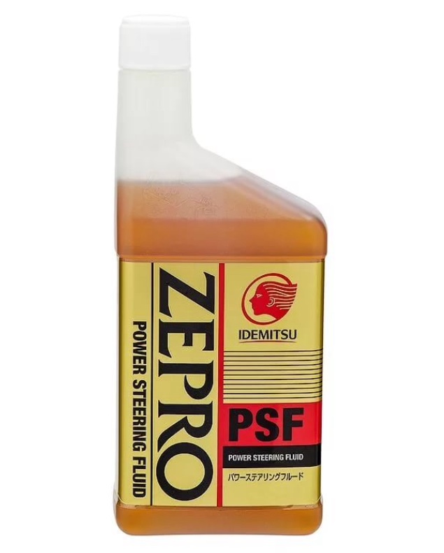

У меня тоже не Декстрон красный залит а желтая Идемицу. Я сам себе такую залил после промывки ГУР, она лучше.

Понял. Спасибо. Поищу такую. Там какие нибудь цифры есть? Не помните?

Сообщение wallboss » 03 апр 2020 17:54
Hutber писал(а):
03 апр 2020 10:16
Вот такая у меня. Это лучшее что было в 2017 году. Может сейчас есть и лучше, химия не стоит на месте.
Хотя как говорит Юра(Yetti) лучшее враг хорошего. Так что может и не стоит искать лучше.
