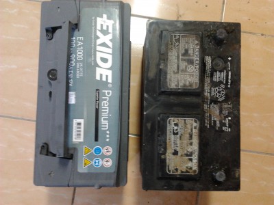

Смущает емкость. Не переборщил 105 А, может не дозаряжаться постоянно.
У нас ведь гена расчитана под 75-ку.

А мне почему то запомнилось, что родной аккумулятор на 90 или 95А/ч. Тогда 105 будет вполне нормально заряжаться.
Re: Аккумулятор на Секвойю
Сообщение wallboss » 26 янв 2016 13:49
Yetti писал(а):А мне почему то запомнилось, что родной аккумулятор на 90 или 95А/ч. Тогда 105 будет вполне нормально заряжаться.
Неа. Родной на 75 Ач

Не ошиблись? чего йто маловато.
Сообщение Yetti » 27 янв 2016 00:41
В посте есть информвация:
...Одним словом, взял новый емкостью 100 А и пусковым током 900 А, вместо 90 А и 830А соответственно
