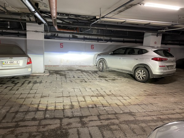

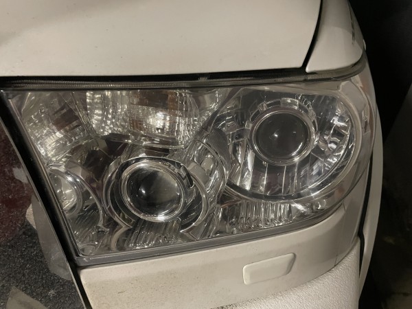

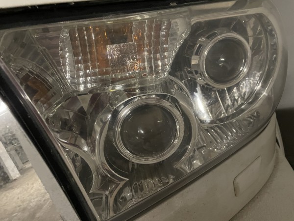

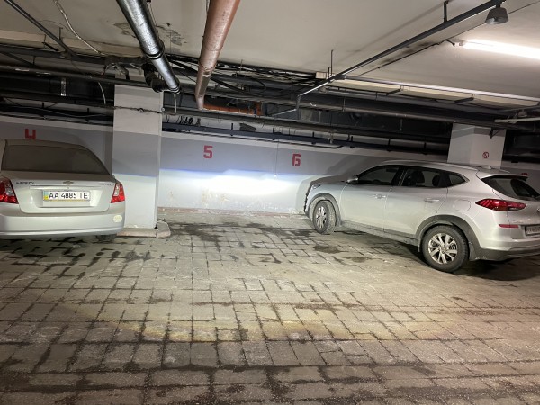

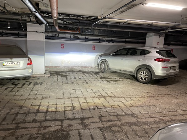

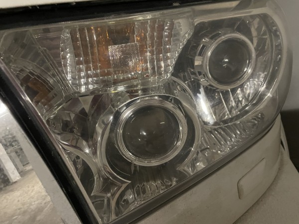

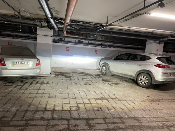

Сообщение Stark » 19 фев 2021 16:59
Все, поставил линзы. Свет хороший. Правда отражатель дальнего пришлось подрезать немного, а то вниз светили.
От фар до стены 9 метров. На темной дороге, ночью сделаю ещё фото.
Отправлено спустя 2 минуты 7 секунд:
Ещё отрегулировать по горизонтали нужно, поеду менять масло, на стенде отрегулирую.

Сообщение Oleksandr Kiev » 20 фев 2021 20:01
Не будут дрожать при движении?
Ведь крепление линзы одной гайкой и так две шт в одной фаре...
Фары
Сообщение Stark » 20 фев 2021 21:08
Oleksandr Kiev писал(а): ↑
20 фев 2021 20:01
Не знаю, поезжу по плохим дорогам, увижу. В Киеве нормально.
