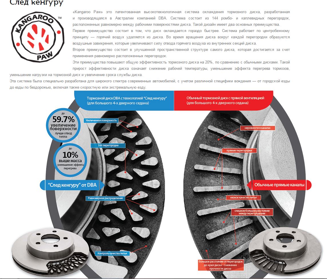

Сообщение 4wd-centr » 28 сен 2016 21:53
то то и оно что с DBA этих проблем нет . Во всяком случае продавцам ( представители DBA в Украине ) о таких случаях не известно , а это мои очень хорошие знакомые . Потому что в них есть след кегуру !!!! :lol: :lol: :lol: :lol: :lol: :lol:

Сообщение wallboss » 29 сен 2016 07:16
Если у нас прямые вентиляционные каналы забиваются, то я представляю как забьётся этот лабиринт из следов кенгуру ;) Моё мнение это все развод и маркетинг. Да, наверное это хорошо на чистой дороге, но чистых дорог у нас нет.
В любом случае, когда поведёт отпишись.

Сообщение Сергей Сальников » 29 сен 2016 08:29
Валер, тут может быть другая фишка. Посмотри как этот след кенгуру распределен в диске. Точки соприкосновения чаще, чем у полосок и теплоотдача будет лучше ИМХО.(имею мнение х-й оспоришь). :D Этот след лучше будет работать как радиатор, а грязь - это второстепенно. Как говорят преподаватели сопромата - этот предмет не знает никто, но сдают все!
Хотя, проверить можно только практически и опять же условия у всех разные.

Сообщение Yetti » 29 сен 2016 09:22
Этот "след" почистить пескоструйкой будет затруднительно.

Сообщение wallboss » 29 сен 2016 14:03
Yetti писал(а):Этот "след" почистить пескоструйкой будет затруднительно.
Вот и я о том же. Юра знает, он вентиляционные каналы в родных дисках чистил.
А тут хрен прошкребешь. Да поверхность теплообмена больше я не спорю, но в идеальных условиях кольцевой гонки.
На наших дорогах этот лабиринт забьётся грязью, ржавчиной от соли и теплоотвод будет нулевым.
