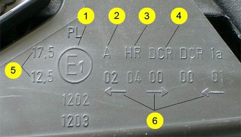

Международное обозначение маркировки фар
C – ближний свет
R – дальний свет
H – только с галогенной фарой
HCR – ближний и дальний с галогенной лампочкой
DC – ближний ксенон
DCR – дальний и ближний ксенон
PL – пластмассовый рассеиватель
S – лампа-фара (цельностеклянная)
B – противотуманная фара
A – габаритный огонь
02 – код официального утверждения
1. Знак международного утверждения и код страны, его выдавшей. Соответствующая маркировка, обозначающая тип фары (внешнего светового прибора), а также знак официального утверждения (состоит из круга, в котором проставлена буква «Е», за которой следует номер страны, предоставившей официальное утверждение, и номера официального утверждения) наносится на рассеивателе фары и на корпусе фары, если рассеиватель может быть от него отделен. В США фары маркируются аббревиатурой «DOT» (Department Of Transport/Министерство транспорта), а «европейские» – буквой «Е» в кружочке с цифрой – кодом страны, где фара одобрена для использования («Е1» — Германия, «Е2» — Франция, и т.д.).
Германия
Франция
Италия
Нидерланды
Швеция
Бельгия
Венгрия
Чешская Республика
Испания
Югославия
Великобритания
Австрия
Люксембург
Швейцария
Норвегия
Финляндия
Дания
Румыния
Польша
Португалия
СНГ
Греция
2. Предназначение фары
A: Боковые фар
B: ПТФ
C: Ближний свет
R: Дальний свет
CR: Ближний и дальний свет
C/R: Ближний или дальний свет
3. Регламент ламп H4
HC: Галогеновые лампы ближнего света
HCR: Галогеновые лампы ближнего и дальнего света
HC/R: Галогеновые лампы ближнего или дальнего света
4. Маркировка фар для ксенона
DC: Ксенон ближний свет
DR: Ксенон дальний свет
DC/R: Ксенон ближний или дальний свет
5. Освещенность
Люксы: 7.5; 10; 12.5; 17.5; 20; 25; 27.5; 30; 37.5; 40; 45; 50.
6. Направление движения
Если на фаре стоит стрелка, то такая фара предназначена для левостороннего движения, если стрелки нет – то для правостороннего. Если стрелка двухсторонняя, то фара годится и для лево-, и для правостороннего движения.
Маркировка HCHR на японских автомобилях означает - HID C Halogen R, т.е. ближний ксенон, дальний галогеновый свет.
