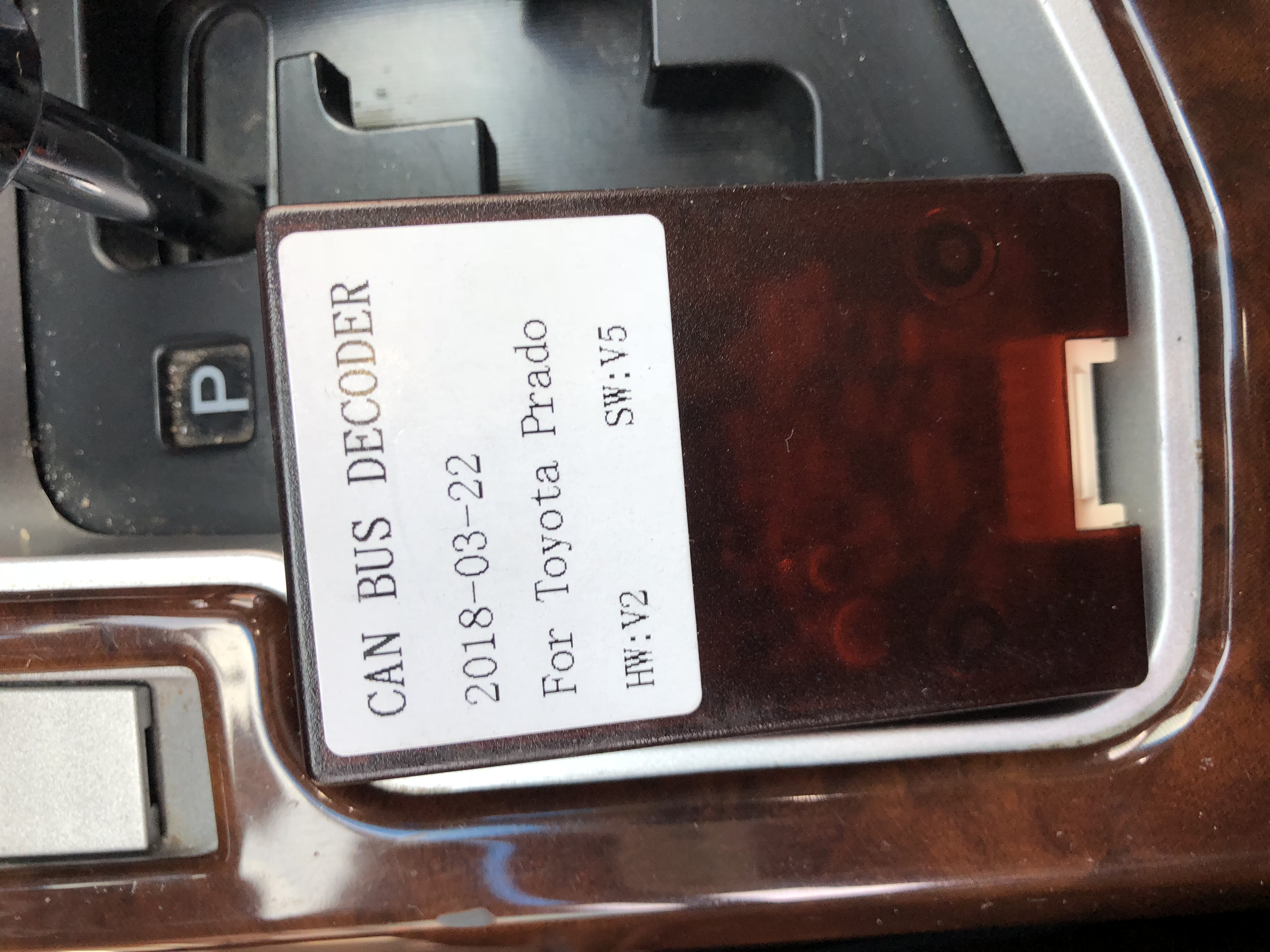

Всем привет! Кто поменял штатную магнитолу на китайскую и у кого не работает регулировка звука зад-перед, есть такое решение для штатного усилителя JBL: https://synteco.ua/products/adapter-usilitelya-af-01

Возможно все дело в DSP. Как мне обьясняли установщики мой, тот что на фото canbus выдает звук только по двум каналам. Поэтому регулировка звука только вправо-влево. А вариант который предлагается (ссылка в теме) уже четырехканальный.
Частоты отличные, звук отличный на обоих адаптерах.

Stark писал(а): Возможно все дело в DSP. Как мне обьясняли установщики мой, тот что на фото canbus выдает звук только по двум каналам. Поэтому регулировка звука только вправо-влево. А вариант который предлагается (ссылка в теме) уже четырехканальный.
DSP это обработка звука и не более, он работает со звуком а не на его вывод на динамики.
может башка криво работает с кан шиной, звук по ней шпарит как я понял.
либо криво подключили.
У меня что на старой башке не было проблем что на этой.
