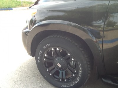

Привет! Кто нибудь ставил себе диски с вылетом ET35? Не сильно ли выпирают наружу, как в движении?
- Сообщения: 9073
Re: А кто то менял диски?
Вот пример установки ЕТ10 viewtopic.php?f=7&t=4363Stark писал(а):Привет! Кто нибудь ставил себе диски с вылетом ET35? Не сильно ли выпирают наружу, как в движении?
Так что думаю ЕТ35 будет в самый раз.

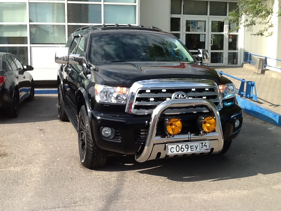

Всем привет! У меня летние диски ЕТ 35, и бушвакеры, без них резина вылезает где-то 1.5 см, с расшерителями все ок!Stark писал(а):Привет! Кто нибудь ставил себе диски с вылетом ET35? Не сильно ли выпирают наружу, как в движении?
