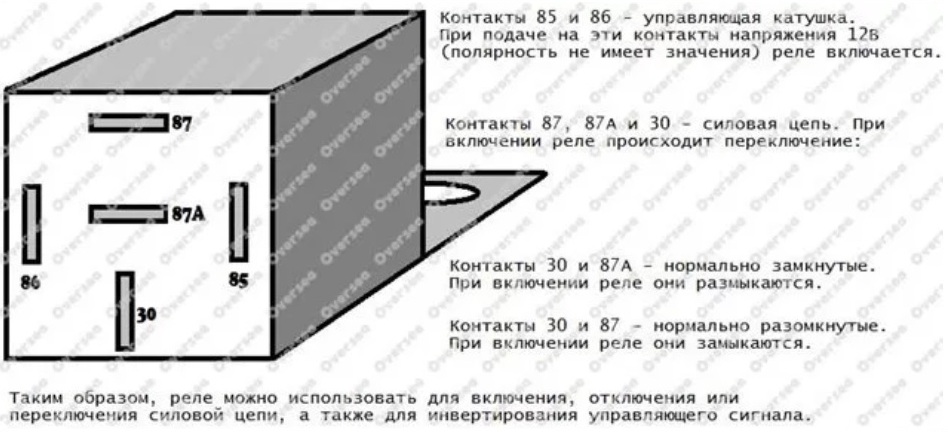

Продолжение по схемам.
У меня оставался должок по эл.схеме пневмо системы.
Нарисовал выкладываю.
Вначале ликбез по контактам пятиконтактного реле.
Это сама схема питание пневмосистемы
12В IGN это напряжение появляющееся при включении зажигания. Я взял его от задней розетки в багажнике.
