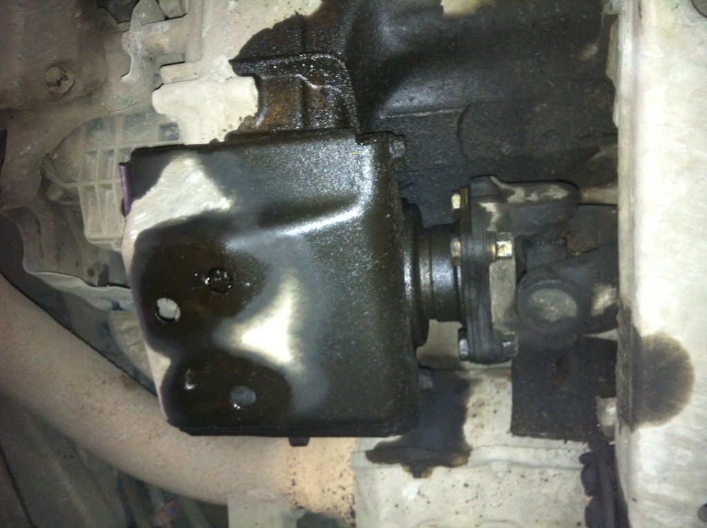

Всем привет! Может кому пригодиться... На 55 тыс миль , при Т.О, увидели, что подтекает сальник раздатки...Не сташно, в принципе, главное вовремя заметить.

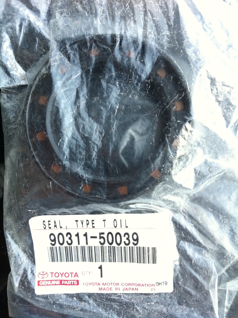

Лечится недорого! За Сальник заплатил - 10 $., ну и работы где-то на 1,5 часа, . Зато 2 дня выясняли, какой у сальника парт номер.. ну и где-то неделю доставляли. Сальник на фото!

уже проехал 4 т.миль, всё в норме!

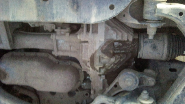

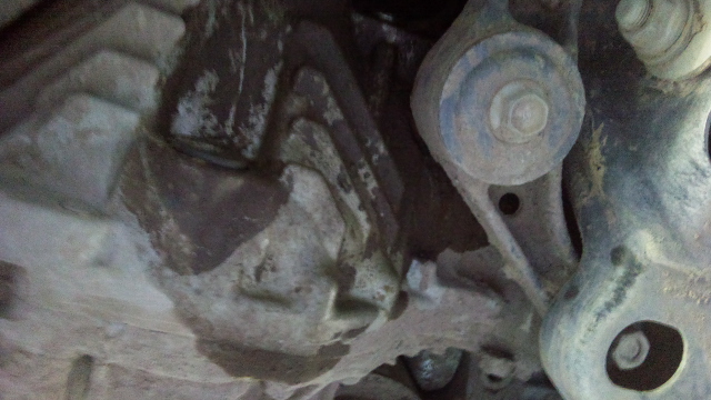

Спасибо за информацию!Специально сегодня при развале-схождении осматривал днище-все нормально тьфу-тьфу,но другая беда,как бы вылезла:"сопливит" передний редуктор,так называемый мост.При чем специалист говорит,что это от жары и все проходит при спаде внешней температуры.Кто,что думает?Фото прилагаю.

О_о, х.з , так сказать , у меня такого нет, думаю, надо подождать, если есть проблема,- она сама вылезет.!

показывал фото твоё своим мастерам- говорят надо первым делом сапун почистить, !!! ибо при засорении масло поддавливать начинает через сальники, походу это и наблюдаем!
