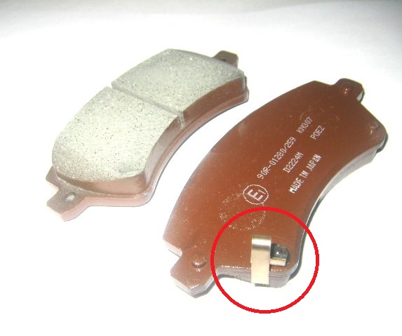

На рисунке звенелок нет - если бы были, то они являются частью колодок. Это просто тонкие металлические пластинки, которые начинают чиркать по дискам при стертых колодках и зввенят. Пружинки на рисунке для разведения колодок после торможения. Если их забыть поставить, колодки будут периодически скрипеть.

Yetti писал(а):На рисунке звенелок нет - если бы были, то они являются частью колодок. Это просто тонкие металлические пластинки, которые начинают чиркать по дискам при стертых колодках и зввенят. Пружинки на рисунке для разведения колодок после торможения. Если их забыть поставить, колодки будут периодически скрипеть.
Сегодня поменял по причине "звона" и полного износа через 3 месяца и 10 000км..
На фото колодки с Toyota Corolla. Принцип тот-же..

маловато 10.000 км для замены колодокOleg6777 писал(а):Yetti писал(а):На рисунке звенелок нет - если бы были, то они являются частью колодок. Это просто тонкие металлические пластинки, которые начинают чиркать по дискам при стертых колодках и зввенят. Пружинки на рисунке для разведения колодок после торможения. Если их забыть поставить, колодки будут периодически скрипеть.
у нас же не киа и не хундай это у них через 7-10.000 км меняют колодки!
