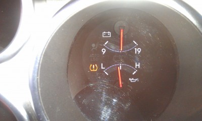

Приветствую вас други! Загорелась непонятная фигня рядом с датчиком давления масла(??). Восклицательный знак в полукруге . Желтый . Это что?

У меня загоралась! Но сама и потухла! Тоже интересно! Что это? Одноклубники гляньте пожалуйста умную книгу , моя еще мне не пришла!

Привет!
Это сигнал низкого давления в шинах. Бывает, что когда давление в шине на минимальном пределе, при пробуксовке загорается этот индикатор, но после пробега одного или нескольких км, опять гаснет. После визуального осмотра, убедившись, что ничего критичного не произошло и на вид колесо не спустило, выключаю зажигание и опять запускаю двигатель, проезжаю примерно один км и лампа гаснет. Сам держу давление на минимуме, примерно 1,9, так намного мягче работает подвеска.

Раскажи в подробностях!911 писал(а):Блииииин! Это точно давление в шинах! Чуть позже расскажу .

Этот сигнальная лампа загорается также, если неисправны один или несколько датчиков давления в шинах (если они у Вас стоят).

Холодает, давление в шинах падает поэтому загорается. При движении температура в колесе растет, давление повышается - лампа гаснет.

Скорее всего -пробито колесо!
Надо срочно проверить на шиномонтаже.
Потом когда всё в норме будет,- тоесть давление везде установите как надо.
1. Проверните ключ зажигания до "оn"
2. Под рулём есть кнопка. Так её надо нажать и удерживать до 3-хмиганий - этого "жёлтого" значка"
при проведении этой процедуры надо стоять на ровной поверхности.
Так оно устанавливает/фиксирует существующее состояние двления в шинах, тоесть так сказать "идеальный горизонт"(я так понимаю :) ).
Как только в одном из колёс произойдёт снижение, то опять загориться "значёк" :D
У меня при снижении до 1,7 тут же дало знать.
Я в шиномонтаж приехал, так они сразу показали "шуруп" в колесе.
3. при проведении любой смены колёс - эту процедуру инсталяции необходимо повторять.
... полезная штука!
А вообще, пока датчики давления работают(как я понял из общения со спецами -их срок службы -года 3-4) Вы туда к ним лучше не лазьте. Меньше знаешь - крепче спишь! :D
Советую посещать хороший шиномонтаж! Пусть подороже, но там как правило спецы знают, умеют и делают всё путём, включая и проверку этих датчиков.

Извините други за задержку!
Что предшествовало загоранию значка .
У нас во Владике , по утрам уже холодно даром что Юга . И уже подмораживает .
Выезжаю утром в 8 с дочкой в школу . Еду по мосту через буйный Терек . На мосту - рельсы . И часть межресельного пространсва покрыто железными плитами . Прям при съезде с моста . И вот я еду . И сворачиваю с этих самых плит . А на них чудный лёд . А я на заднем приводе и летней резине . Короче машину понесло юзом . Очко сжимантся до состояния "перекушу стальной лом и не замечу" , дочка орёт , Ёлка пищит! И выпрямляет меня японская шайтан-арба! Благо ни одной машины не было . Впереди на перекрестке 9-ка была . от неё я как-то ушёл ...
И тут же купил зимнюю резину - ибо нех! Перекинул . Накачал до 2,1 .
Утром на развал-схождение . Мастер проверяет давление перед процедурой и говорит у тебя 2 , 5 . Я говорю - пиздит прибор твой . Он мамой клянётся и оскорбляется . Я ребятам с шиномантажки доверяю - уже пять лет обслуживаюсь у них и никогда проблем не было . Но мастер развальщик был сильно уверен . Короче спускает он все колёса до 2,1 по своему прибору .
Понятно уже да?
Выезжаю - машина плывёт .
Я на шино монтажку после работы , они мериют 1,7 во всех четырёх . Накачали - всё ок . значёк погас .
Вот как то так .

:D Давление в шиных сильно зависит от температуры окружающей среды и от движения. Каждые 8* С изменения температура дают изменение давления на 0,1атмосферы. Ты на разогретах шинах заехал в теплое помещение на сход/ развал, отсюда и давление 2,5 Спустили, Вышел на улицу, давление упало ниже плинтуса. Проверять давление лучше на холодных шинах на улице. А во время сход/развала в холода придется 2 раза менять давление.
