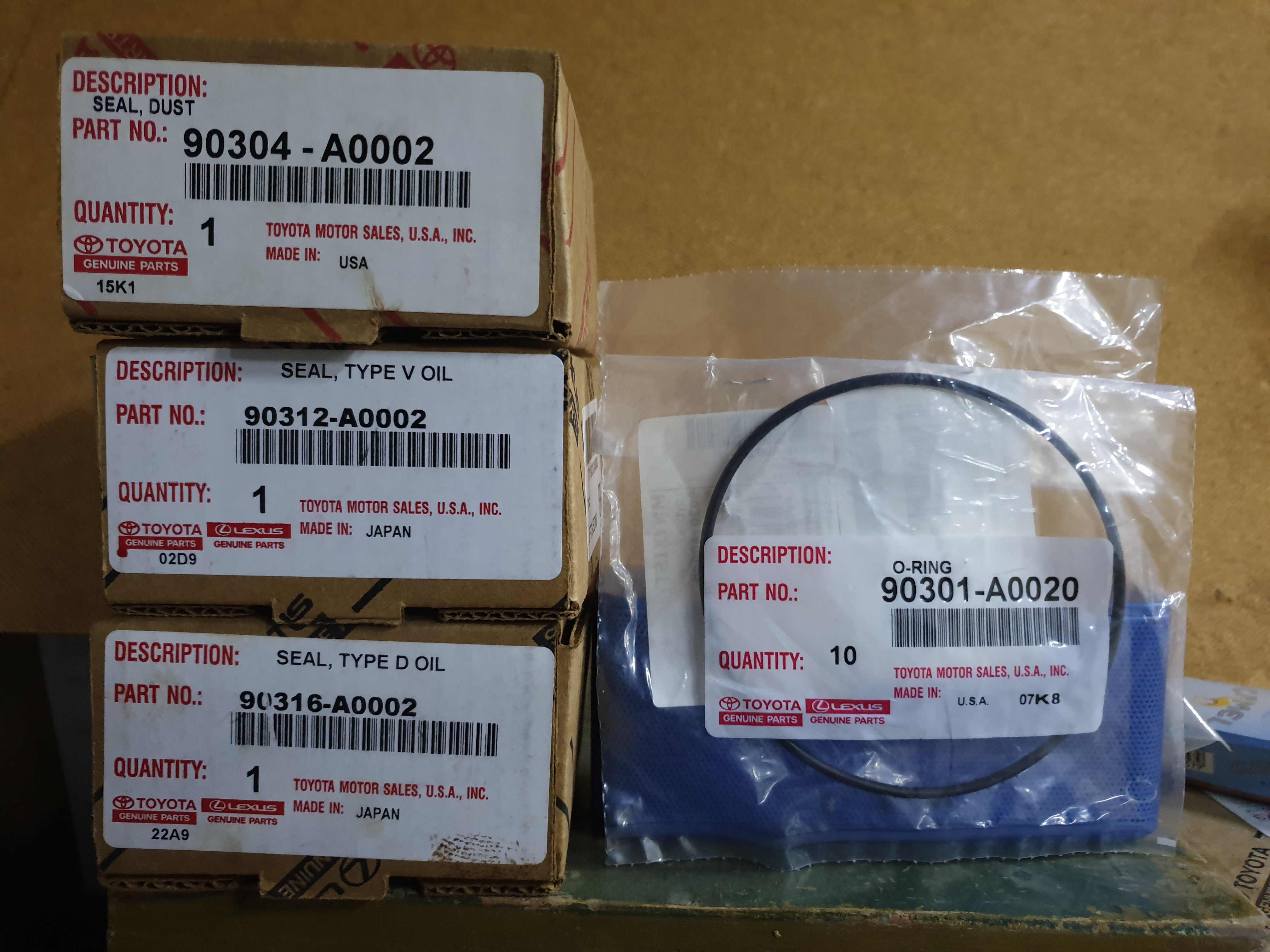

Тоже заменял правый ступичный. Тут понаписали многое. Нужно 3 сальника,подшипник и резиновое кольцо. Ступицы одинаковые что левая,что правая...

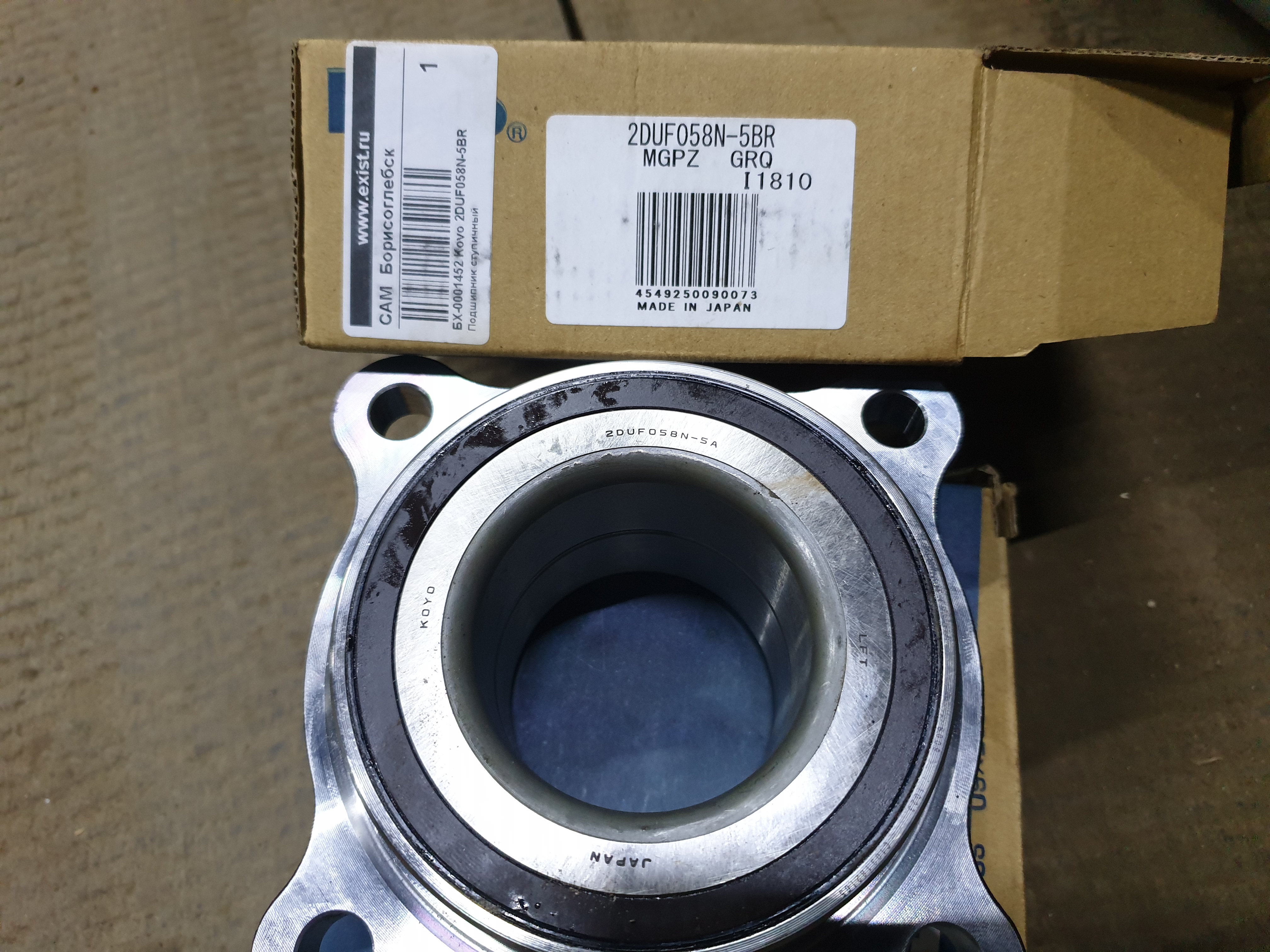

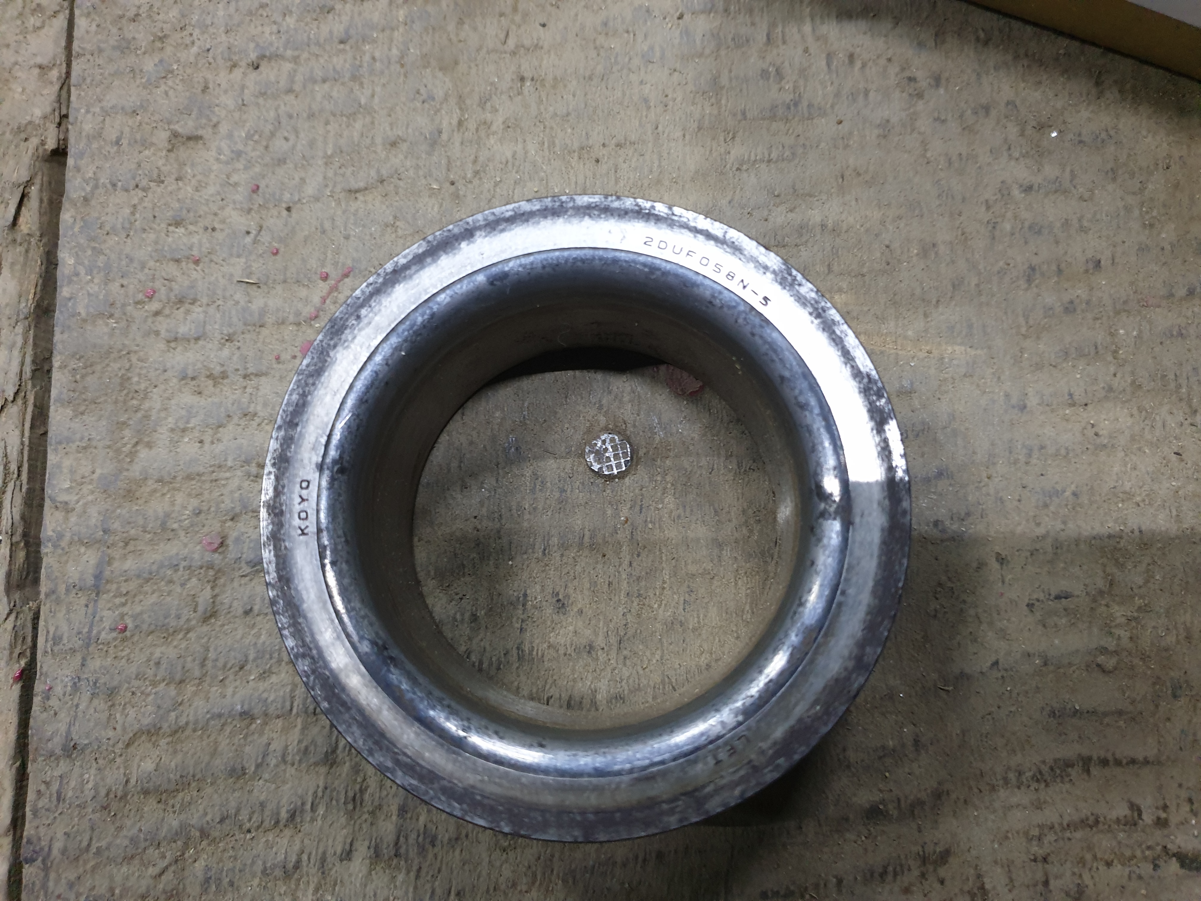

Кто бы чего не говорил,а подшипник взял койо. Он дин в один. Вот фото с обоймой от оригинального...
