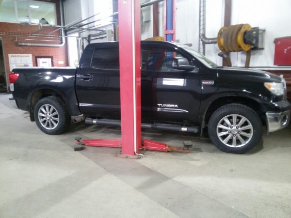

Сообщение Hahol72 » 25 окт 2019 11:42
Оригинальные диски от Лексуса 570 встают без проблем.
