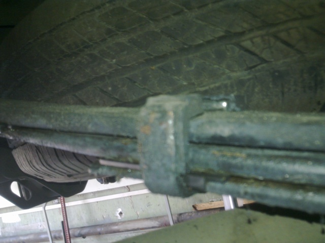

Вот уже второй месяц мучаюсь из-за скрипа задних рессор.
Сначала думали, что резиновые втулки (серьги). Поменял. Опять появился.
За 150 000 км стерлись проставки между листами, может из-за этого. В общем кто сталкивался?
Вот нарыл по и-нету.. рекомендуют капралон какой-то. Понимаю, что полиуретан и пластмасса сотрется быстро, а смазка вымоется.
Заказать отдельно эти вставки нельзя, толко с рессорой.... :? Но скрип реально раздражает.... после мойки пропадает на время.....потом опять...

У меня на Фоде Эксплорере была такая проблема. Перебирать рессоры было неохота. Перепробовал несколько смазок, случайно попалась дешевая отечественная силиконовая смазка ( цена тогда была типа 25 руб балончик, сейчас, наверное, 50). Полил ей межу листами и скрип пропал на год. Смазка была какая-то липковатая на ощупь, название не помню.

кстати можно ещё антикоррозийным чем-нибудь полить
тоже маслянистая основа!

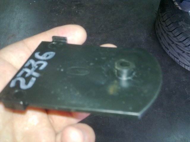

В общем, как говорится, всем спасибо!
Антискрипные прокладки от ГАЗели и вопрос со скрипом решен..... Цена вопроса 300 грн. (8 грн.=1 доллар).
Сколько ж я туда ВД-40 вылил, сколько нервов... фото с тем, что стало с родными, и новые........
Всем удачи! Ссори за качество...

А что им еще остается. Странно, что заказать оригинальные нельзя, только в сборе с рессорами.Yetti писал(а):Главное, чтобы ходили!
