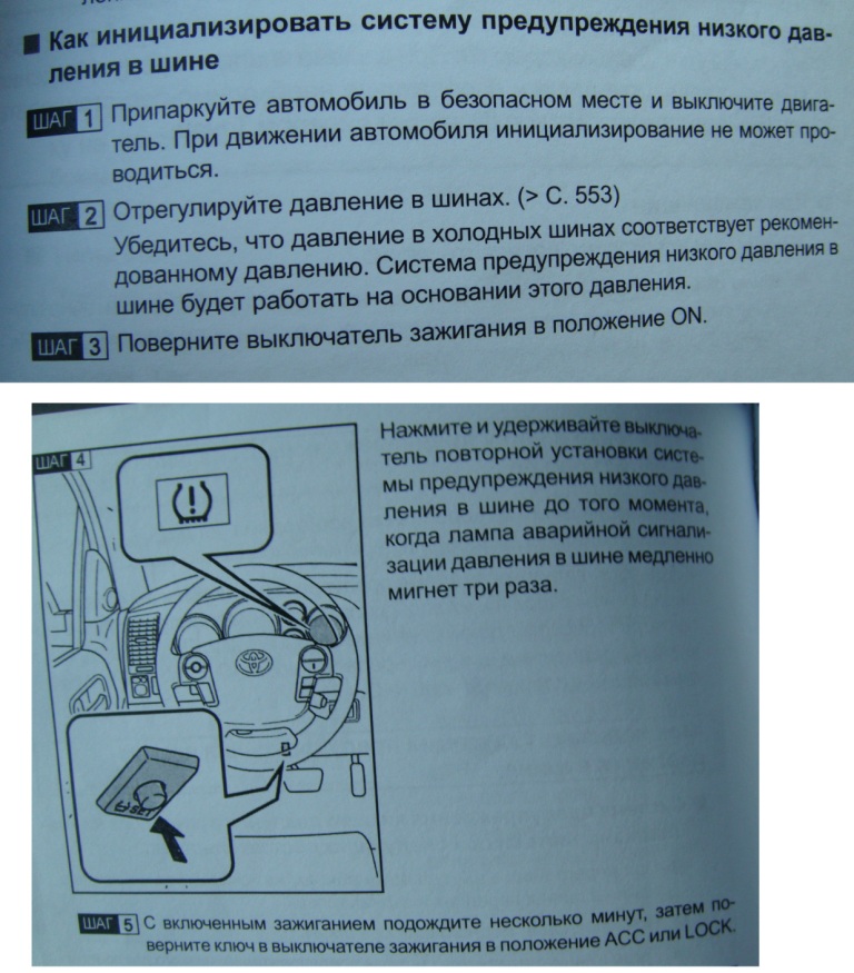

ЧЕГОТО не ПОЛУЧАЕТСЯ Re: Инсталяция ДАТЧИКОВ давления в шин
делаю все по инструкции выше но значек у меня мигает изначально перестает тока через минуту две и потом зажимаю кномку мигать три раза не хочет чего не так делаю видимо????? :?:

наверное проблема:
1.неровная поверхность
2.неодинаково накачаны
хотя это инсталяция и должно принять всё как есть
скорее всего проблема с одним из датчиков, не работает или не правильно установлен
Re: Инсталяция ДАТЧИКОВ давления в шинах
3. Датчики не прописаны (увидеть можно только тойотовской прогой)
4. Села батарейка в одном/нескольких датчиках
5. Если колеса (датчики) долго не использовались, их надо активировать накачкой давления минимум до 4.

Re: ЧЕГОТО не ПОЛУЧАЕТСЯ Re: Инсталяция ДАТЧИКОВ давления в
интересно, чем всё закончилось...ViktorSerg писал(а):ЧЕГОТО не ПОЛУЧАЕТСЯ
А я вообще не пойму в чем проблема. Он и должен вначале мигать, потом когда некоторое растояние проедешь перестает мигать и гаснет.
Если погас значит все определил и все ОК, а если мигать перестал и горит, значит проверь давление в шинах.
Вот как то так.
p.s. а кнопку нужно давить чтобы определить датчик после вновь установки. У меня так было после езды на запаске в которой нет датчика.
Но после определения он все равно какое то время мигал при езде а потом погас.
Вот как то так.
В продолжение темы.
Вчера вышел утром к машине чтобы ехать на работу, завел перед выходом из дома чтоб прогреть ( +0,0 на улице).
Увидел что горит предупреждение "давление в колесах". Визуально осмотрел колеса, криминала не заметил, уехал на работу.
Вечером после работы проверил давление в колесах. Почти везде 2,1, в одном 1,9.
Подкачал колеса до 2,2 - сигнальная лампочка горит.
Нажал на кнопочку с удержанием - лампочка моргнула три раза и продолжает гореть.
Проехал пару км погасла как и должно быть.
P.S. На вопрос Sergo - "чем закончилось у ViktorSerg" думаю поездил немного сама погасла. Просто у человека видимо было в первый раз, отсюда и паника.
1)вопрос не решился
2)колеса стоят не штатные 275/65/20 купер zenon LTZ
3)? какая батарейка в датчиках может она умерла
4)что значит активировать давлением 4атм
5)Лампочка когда заводишь машину сначала мигает потом горит
6)Если просто включаешьзажигание тоже самое сначала мигаетпотом горит
7)в какой момент кнопку зажимать после тока как перестала мигать через пару минут примерно
