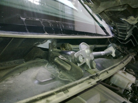

В общем только-что со станции... ставил ксенон в противотуманки... :geek: Сняли дворники + пластиковый козырек.... В общем мы удивились, что там может тереть? Т.к. крепежи этого козырька к стеклу не могут создавать такой эффект.. А сам пластик заходит на стекло не больше 0,5см.... В общем сказали, что скрипит средний крепеж торпедо (такая же фигня на Lexus GX).. надо снимать торпедо.. В общем обезжирили и просиликонили все крепежи и места прикосновения со стеклом.....и убрали грязь.. Пока скрипа нет...... В общем поезжу день-два посмотрю.. К сожалению не увидел ребра жесткости, о котором писал IgorSD :(

Грязь убрали-скрипа не будет.
Я сам удивлен. Такая фигня, а промажешь не срипит. За год экплуатации 2раза промазывал по всей длинне резинки и даже не думал разбирать и смотреть что там под пластиком, хотя скрип если появлялся, то был "конкретный"
Может имеено эти 0,5см + микропесок от грязи.
Но... спорить не буду.
Если будет скрипеть, сообщите пожалуйста. Чтоб опровергнуть моё убеждение.
Вдруг и у меня такая ерунда будет.
Но всеже пока не спешите снимать торпедо.

В общем пока все ОК... намотал за день 200км... По-моему даже слишком прислушиваюсь и придираюсь)))))) Заезжал на бровки.... Обычно он появлялся после бровок... Если через пару дней не проявит себя - пиво с доставкой с меня (т.к. вы ребята реально уберегли от снятия торпедо и обесшумки + нервы, что еще дороже))))))) :P

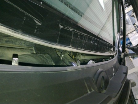

Придется все по порядку объяснить, на то и форум :D , Лень разбирать в общем прикладываю из каталога вырезку, смотрим деталь 55791E, нижней частью она крепится точечной сваркой, сверху на нее опирается пластиковая защита 55781E механизма дворников и воздухозаборников, а с торца эта хрень тупо упирается в кузов, точнее в панель между отсеком двигателя и салона, получается при движении пластиковая защита как бы ходит на люфтах и передает это движение хрени (55791E) которая упирается в кузов, если ее отогнуть вправо или влево вы увидете, что грунт протерт до металла, отсюда и сверчковое проявление как бы под лобовухой в торпедо, я просто отогнул ее, смазал герметиком и поставил на место, все- убил сверчка! :P

Спасибо Игорь! Думаю это будет второй этап, если вдруг сверчок опять появится)) А пока, день 3-й - полет нормальный)))))))) ;)
