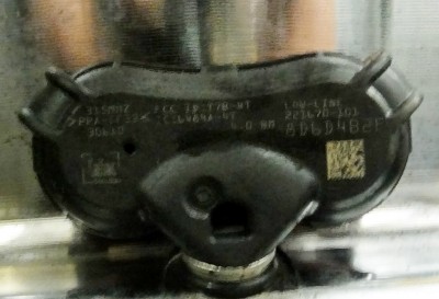

Лучше все-таки покупать неродные системы контроля давления, с родными мороки много, да и дороже выходит. На днях пытался прописать датчики на Тойота центр Пулково в Питере, но не прописал: оказывается эти крутые перцы не могут работать с 22ми колесами - нет оборудования :shock: . А нужно номера с установленных датчиков списать (другие перцы забыли это сделать
). Ладно, проехал к вагончику шиномонтажа у соседнего торгового центра - у них оборудование есть :D, они круче Тойоты. Списал номера (дорого мне это обошлось), приехал на следующий день на Тойоту, оборудование их видит систему датчиков только как у Тундры, как Секвойя не входит. Прописали номера, а система датчиков не видит :( Просил их накачать до 4 (как в ликбезе на Лекс клубе), не помогло. Уверяют, что датчики или не те или не исправны. Выйти из строя все 4 разом вроде не должны, возможно не те. Заказывал их через инет- магазин более года назад, теперь предъяву не сделаешь. Выкладываю фотку датчика, может кто разбирается - те-не те.
