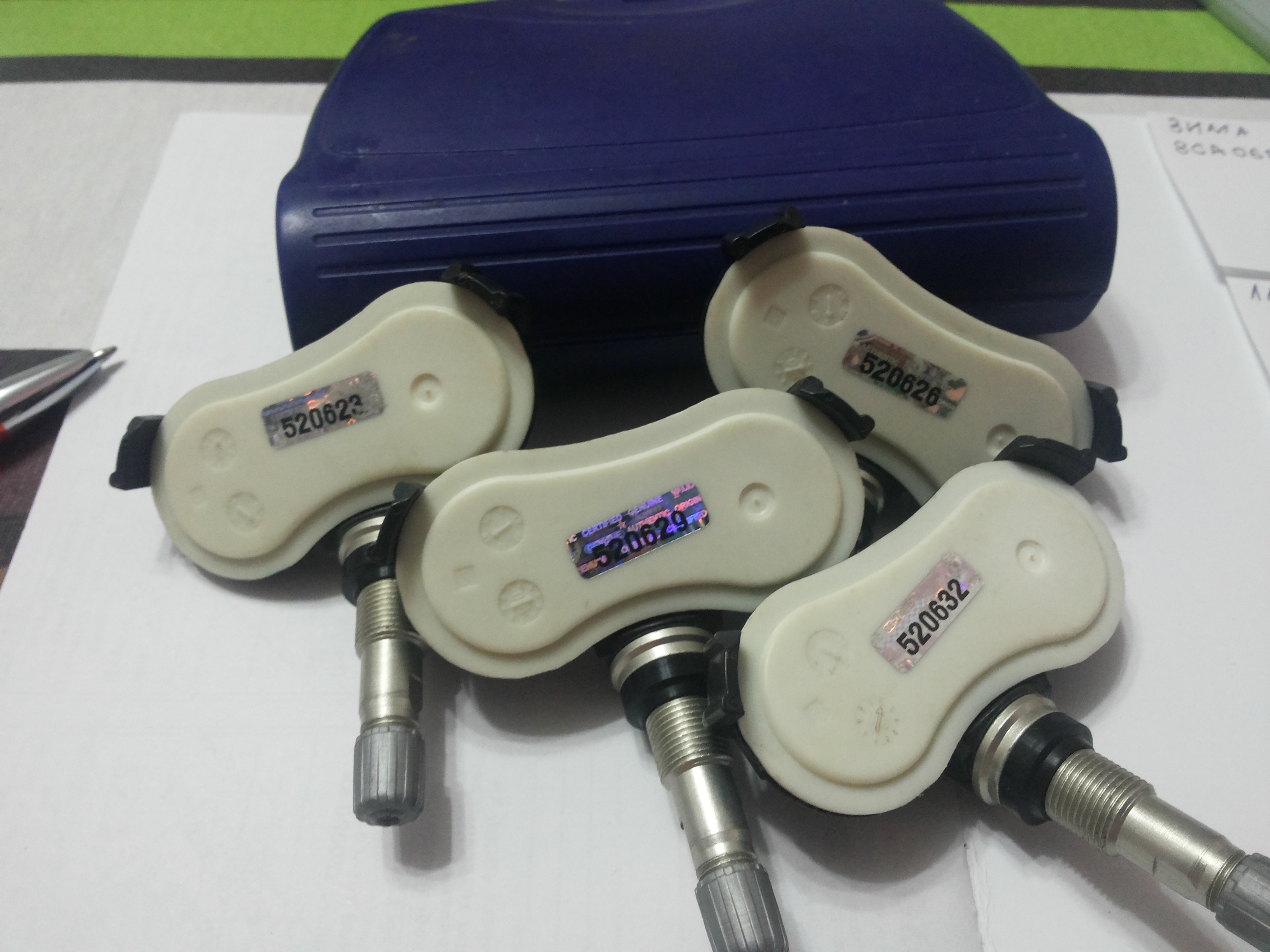

Заказал на ebay.com еще весной комплект датчиков тойотовских TRW которые могут работать на Ёлочке MY 2012\2013
Лежали до вчера пока... не надумал их поставить на зимний колесный комплект..
Выяснилось что все четыре имеют одинаковый серийник..(тот который 8-ми значный.
Прошу коллективный разум высказать свои идеи...??? Как то, все четыре прописывать одним номером?
А работать будут?
Пока жду элементы крепления датчиков ( пришли голые) и тоже в помыслах..
Но пробовать то надо..
Фото прилагается.
