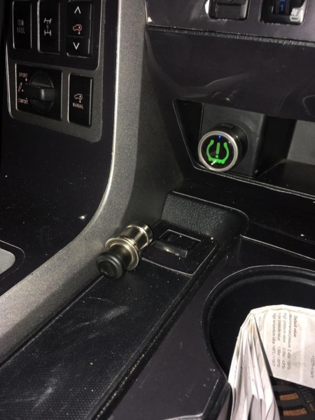

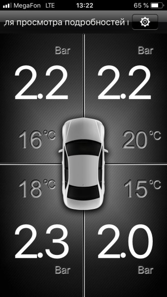

Датчики давления в шинах
Спасибо огромное Валерию,
теперь у меня есть на зимнем комплекте датчики давления в шинах и система выводит информацию на ГУ.
Поставил только сегодня, сразу и сигнал.сейчас добавлю в раздел.

Коллеги, добрый день,
Такой вопрос. Вот на второй комплект колес жаба давит покупать, как минимум за 10-12 к датчики.
Вижу что китайцы во всю это фичу тоже продвигают. И цена 60 бакинских.
https://m.ru.aliexpress.com/item/32946440277.html
Если и нам такое поставить, то скорее всего загорится индикатор (лампочка зеленая). Ну и хрен с ним, или это еще какие глюки в работе электроники вызовет?
Класс. Xiaomi красавцы
Лампочка на панели будет гореть, потому что это система отдельная не родная.
Забей на лампочку она ни на что не влияет.
