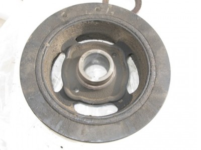

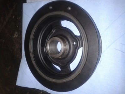

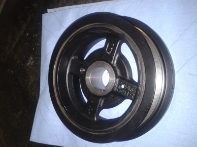

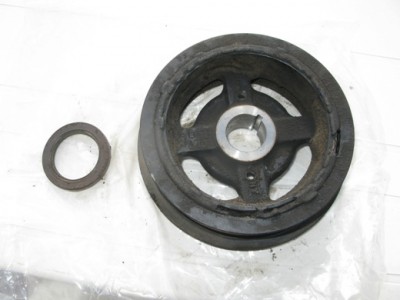

Сегодня решил данный вопрос:
- установил новый шкив (250 долл., цена в Киеве, был в наличии) + работа (с сальником и доп материалами - по мелочи) 42 долл.;
- причина: микротечь сальника коленвала (на фото, повреждений не имеет), которая привела к разрушению резиновой прослойки в шкиве;
- ТО 120 тыс. км. проходил - замечаний по этому поводу не было, сейчас на ТО 130 тыс. при осмотре - обнаружили визуально разрушение резиновой прослойки в шкиве.
- Сложность обнаружения более раннего (до разрушения резиновой прослойки в шкиве) в том, что шкив находится на очень малом расстоянии от двигателя (палец не засунешь и глазами не увидишь), микротечь на ремне не видна (ремень не имеет замечаний). Поэтому, в моем случае, можно было спасти шкив только сняв его на ТО 120 тыс. км (или позже) и визуально увидеть течь сальника (она была у меня очевидна).
- Что могла натворить оторвавшаяся металлическая верхняя часть шкива (с учетом того, что у меня стоит нижняя защита двигателя) можно только догадываться (радиатор, вентилятор, навесное оборудование и т.д.).
Вывод: после 100 тыс. снимать шкив на проверку его состояния или менять на 100 тыс. км сальник коленвала (более склонен к этому варианту).
Фото двух сторон нового и старого шкива и сальника б/у.
Надеюсь, что кому то этой информацией помогу.
