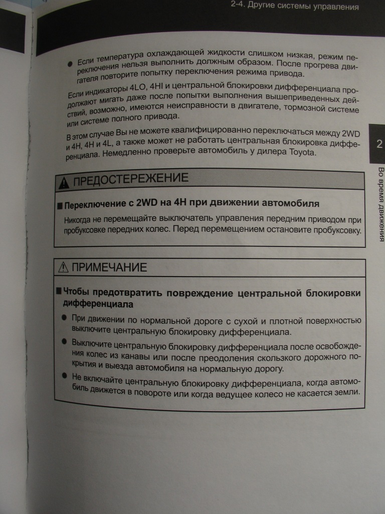

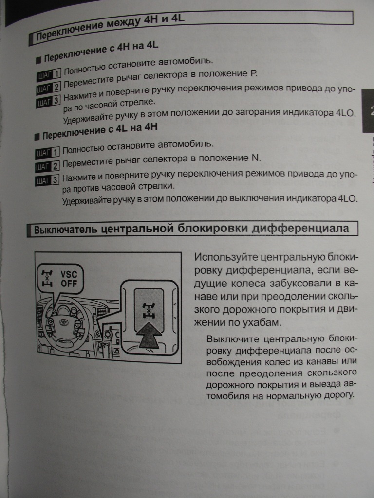

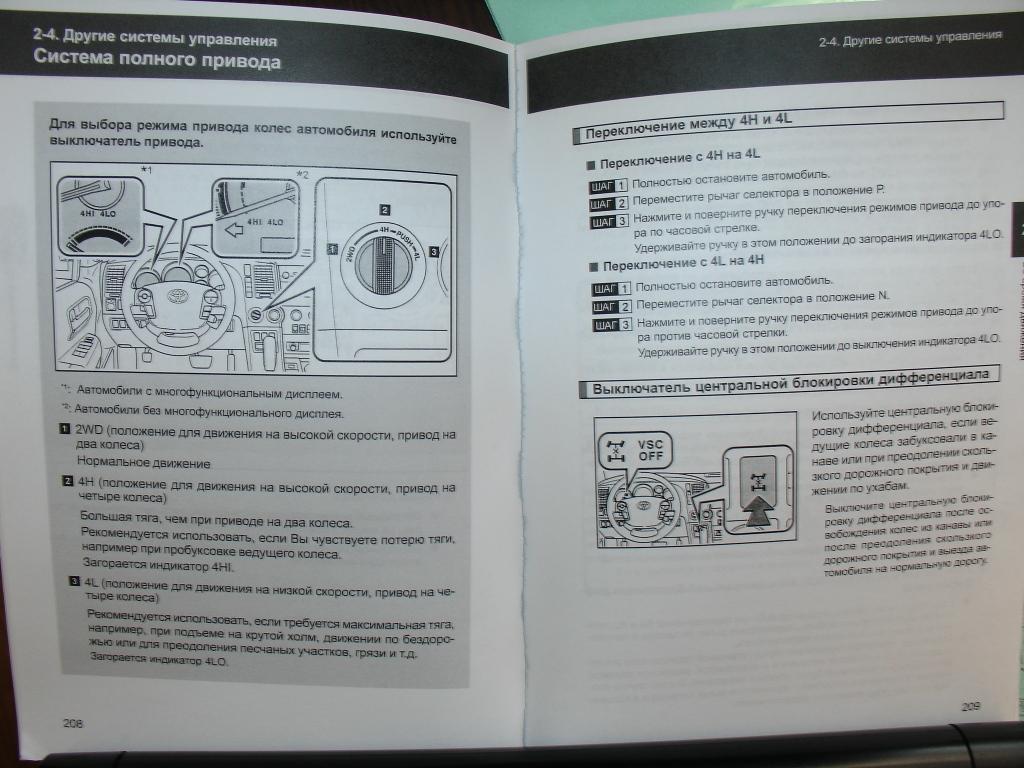

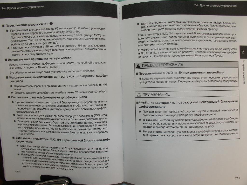

Думаю теперь что либо- говорить абсурд. Там идет речь о дифференциале. Понятно, что нехрен на нем ездить.

стр 211-212
стр 208-209
Сообщения: 1301
Re: Переключение с 2 на 4 WD
Сообщение Igor Kiev » 28 апр 2009 09:03
Что-то при простмотре правой части фото не было видно, хотя на фотке полноценные две страницы на фото. Прикрепляю правые части.
