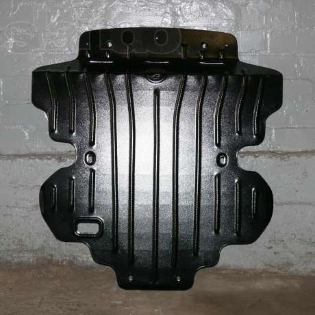

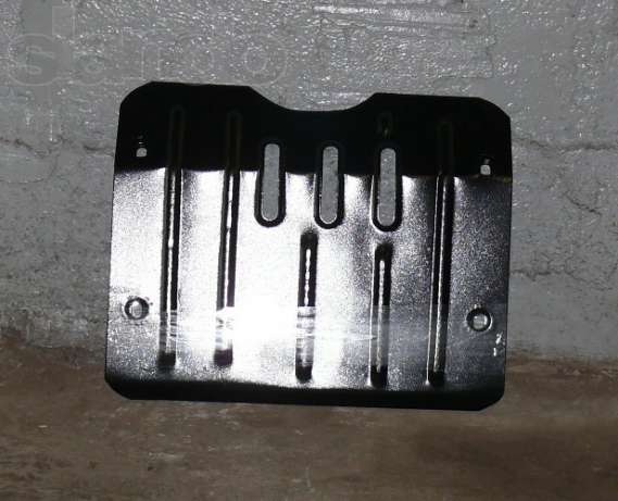

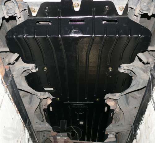

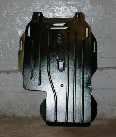

Вот так выглядит моя защита снизу, стальной лист 3 мм:

Хорошая вещь. Один вопрос.
Саша как с грязью? Много набивается под защиту и как вымываешь?

Ездил по заросшим полям (кусты, маленькие деревья, высокие муравейники ...) с тяжелым выходом на подъемы по чернозему - так в арках под колесами и сверху на машине грязи много (как только мог - сразу на мойку, долго отмывают), а под защитой мелочь вымылась и все. Защита на все 100% выполняла свою задачу.

Саша привет. Сколько стоит защита и где брал? И еще вопрос. А аллюминиевая шестерка не лучше? Помоему легче, жосткость выше и коррозии не подвержена.

Производитель Полигон-Авто, г. Запорожье (http://poligonavto.com/), цена трех защит с установкой 170 долл., на сервисе брал и там же устанавливал (один час ожидания) в Киеве.
"Изготовлена из сертифицированной стали методом холодной штамповки.
Покрыта полиэфирной порошковой краской, которая имеет высокую устойчивость к повреждению и коррозии.
В защите предусмотрены вентиляционные, технологические маслосливные отверстия.
Ребра жесткости обеспечивают высокую прочность и жесткость конструкции.
Антивибрационные проштамповки предотвращают посторонние звуки при движении.
Установка защиты моторного отсека производится в штатные резьбовые отверстия."
"аллюминиевая шестерка не лучше?" - может и лучше, но ее надо искать, заказывать и цена наверняка будет выше, а мой вариант здесь - бери и ставь в любой день, разница веса двух вариантов защит для авто не кретичный.
