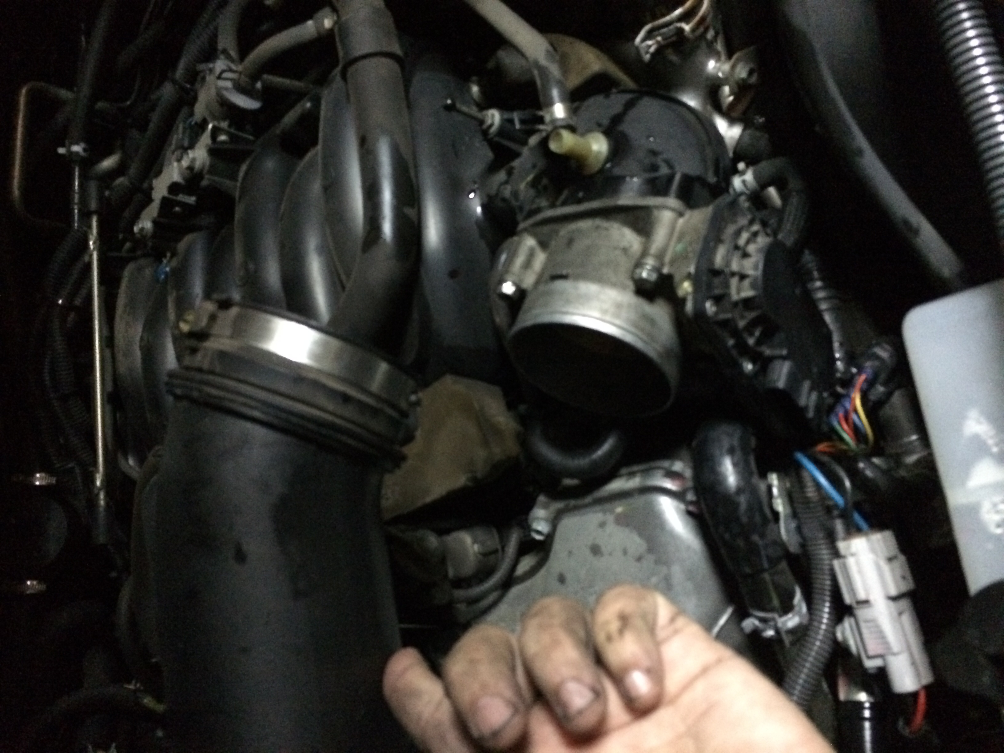

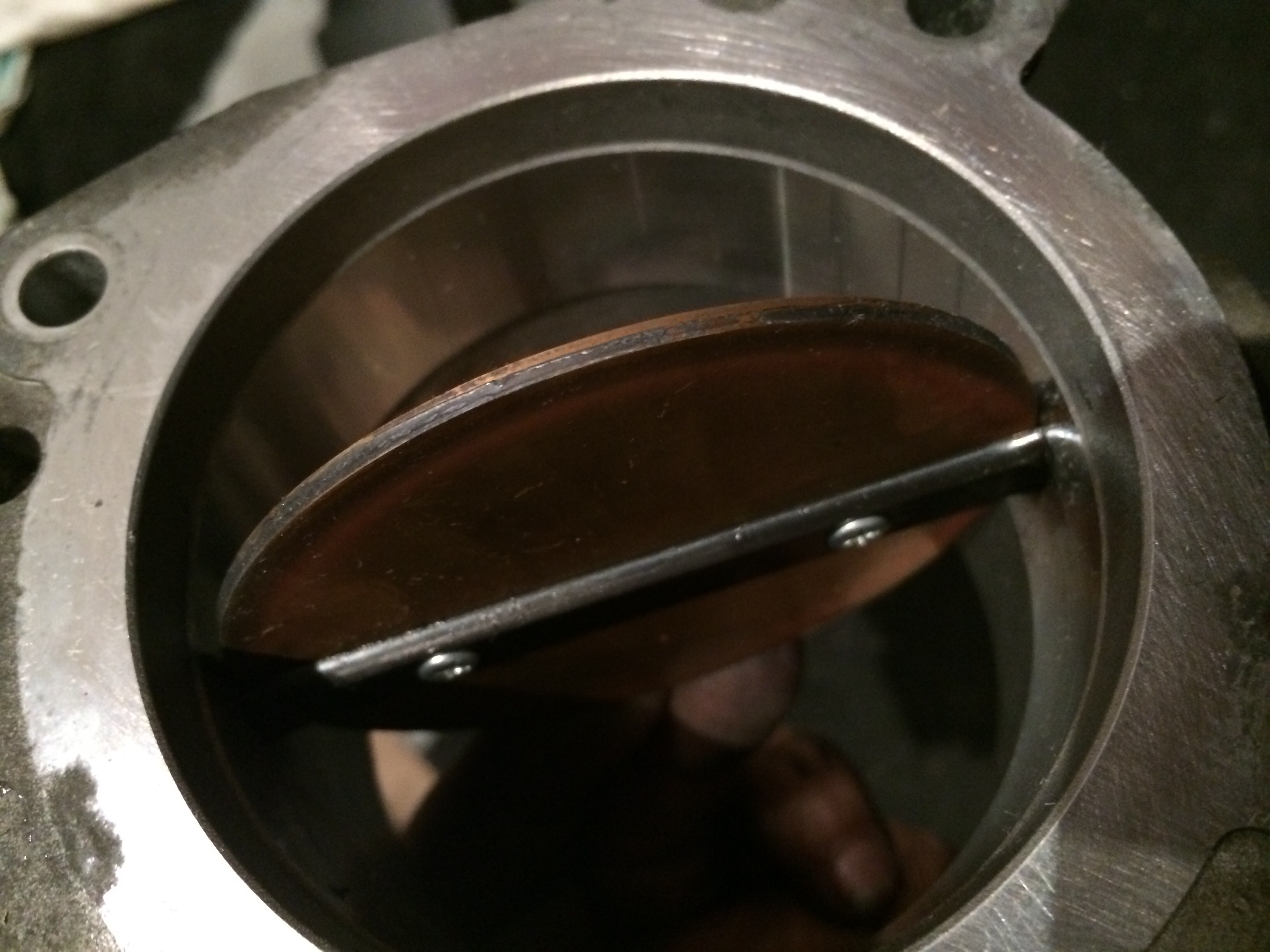

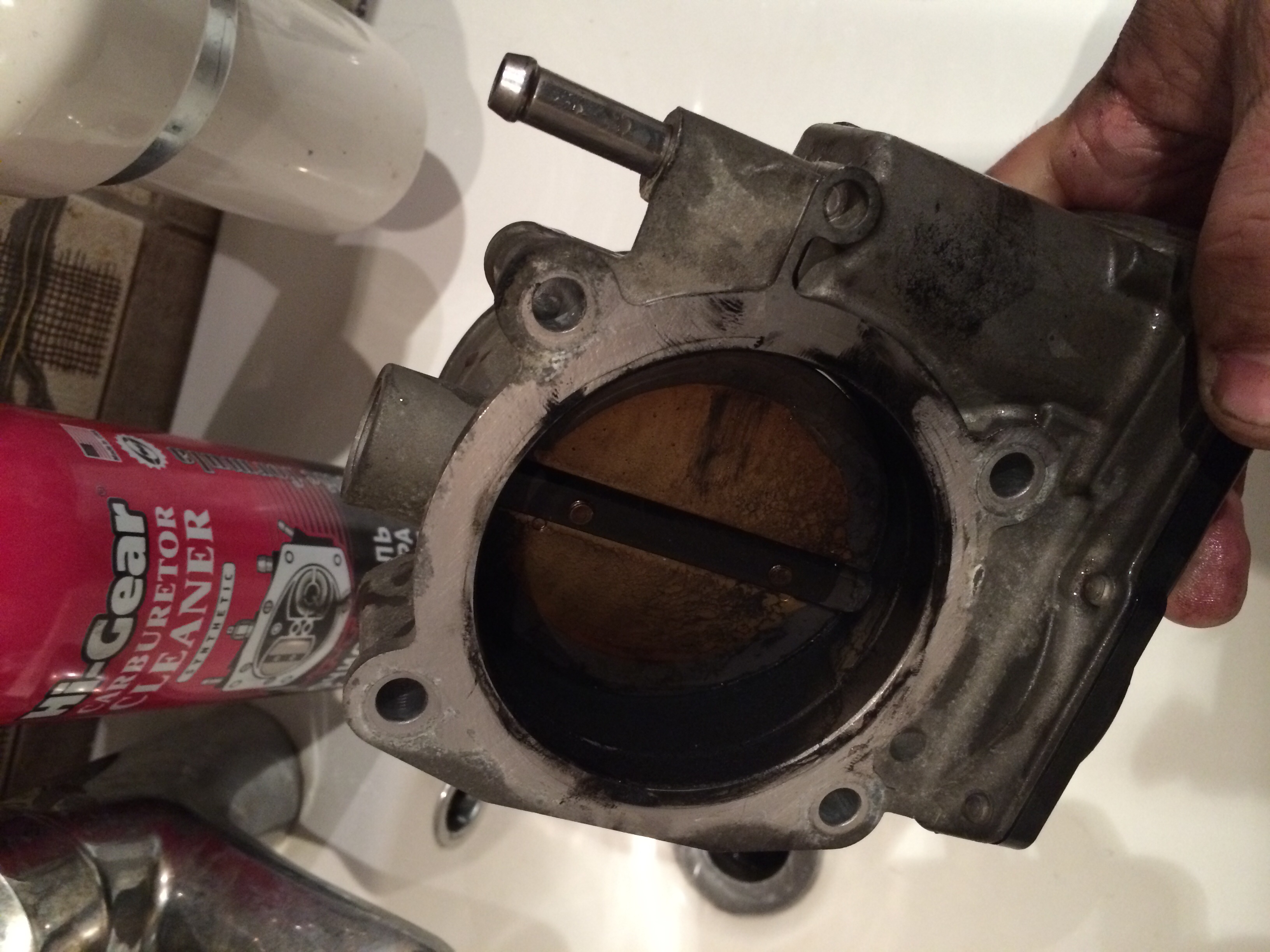

Почистил дроссельную заслонку
Пришлось открутить 4 винта на 10, снять один разьем и два патрубка. Жидкость для чистки в балкончике есть в любом авто магазине. Грязная была ужасно .

И на сколько я могу судить по фото и из устройства нашего авто именно заслонку воздушного тракта
которая стоит на входе в коллектора двигателя после воздушного фильтра.
Так с какого перепугу речь о топливной зашла :evil: :evil: :evil:
Если грязная у человека заслонка воздушного тракта что говорит о чистоте воздуха после фильтра :geek:
