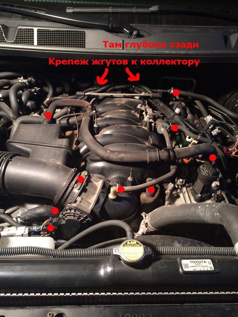

Сначала нужно снять все патрубки и разъемы с впускного коллектора, я отметил основные такие места красными точками. Вам придется снять всего три электро разъема поэтому перепутать, что-либо сложно. Так же сложно перепутать трубки, они все разные и подходят к разным местам.
Впускной коллектор крепиться 8 болтами и 2 гайками. Открутить их легко кроме дальнего левого, с ним придется повозиться, так как расположен он очень неудобно.
Но это все мелочи по сравнению с креплением жгута электропроводки к коллектору. Какой умник это придумал не знаю, но когда вы все снимите и попытаетесь вытянуть(снять) весь коллектор, он не будет поддаваться, потому что там в конце, сзади в глубине в двух местах электрожгут проводов крепится к коллектору защелками. Так как на "ощуп" я не смог понять, как защелка открывается пришлось лежа на двигателе ключиком на 10, засунув руку за коллектор, окручивать два болта на котором держатся защелки.

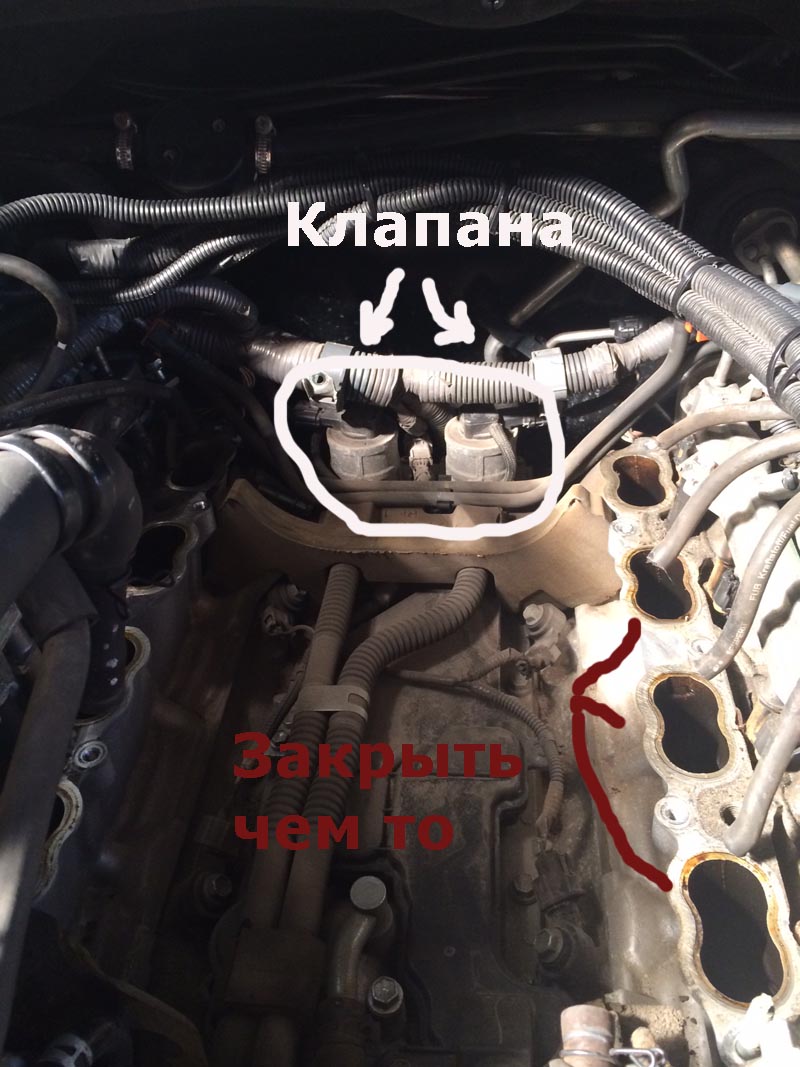

И вот коллектор снят и мы видим два нужных нам клапана. Сняв коллектор, не забудьте салфетками закрыть 8 отверстий головки двигателя, если вы туда случайно, что то уроните, будет большая беда. Чтобы снять клапана нужно открутить по 4 винтика "звездочка" и снять два электро разъема. Внутри клапан состоит из привода клапана и мембраны. Все это нужно будет прочистить. Как выглядит грязный клапан показывать не буду- поверьте ужасно. Покажу сразу фото чистого клапана и мембран.

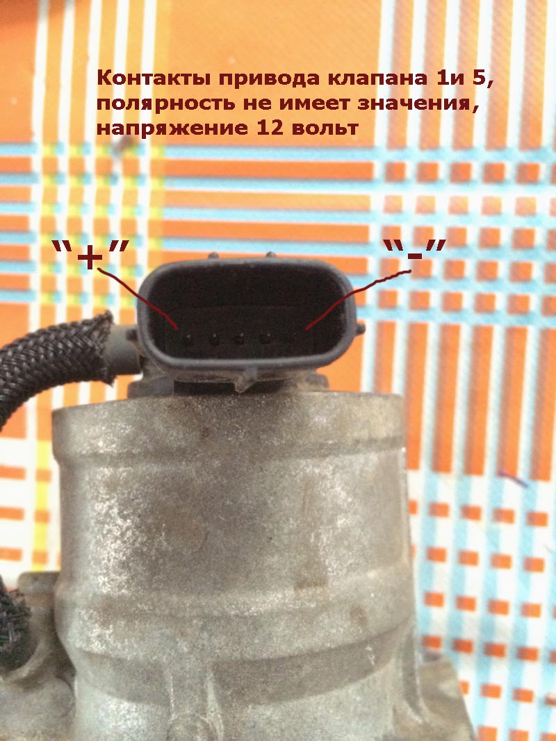

Далее нужно сделать то, что даже на СТО практически никто не делает- убедиться что соленоид клапана работает и разработать его. Для этого нужно к первой и последней ножке разъема клапана подключить источник питания 10-14 вольт или аккумулятор. Если клапан исправный, то при подаче напряжения он начнет выдвигать шток клапана на 6-8 мм.
