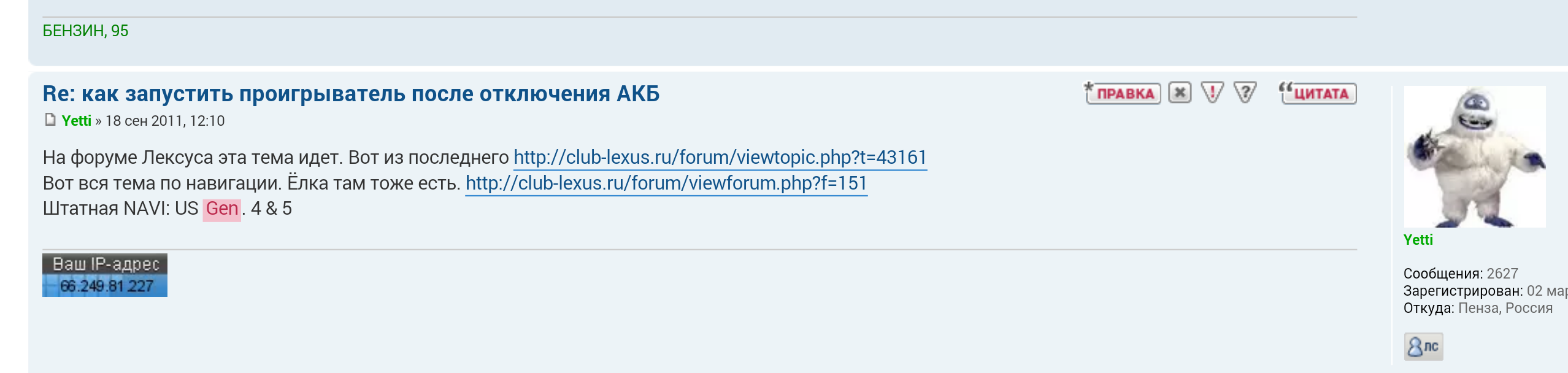

Давайте опять не будем тему размазывать
Писали здесь:
http://sequoiaclub.org/forum/viewtopic. ... =gen#p6831
загрузочный для Gen6: http://sequoiaclub.org/forum/viewtopic. ... &hilit=gen
