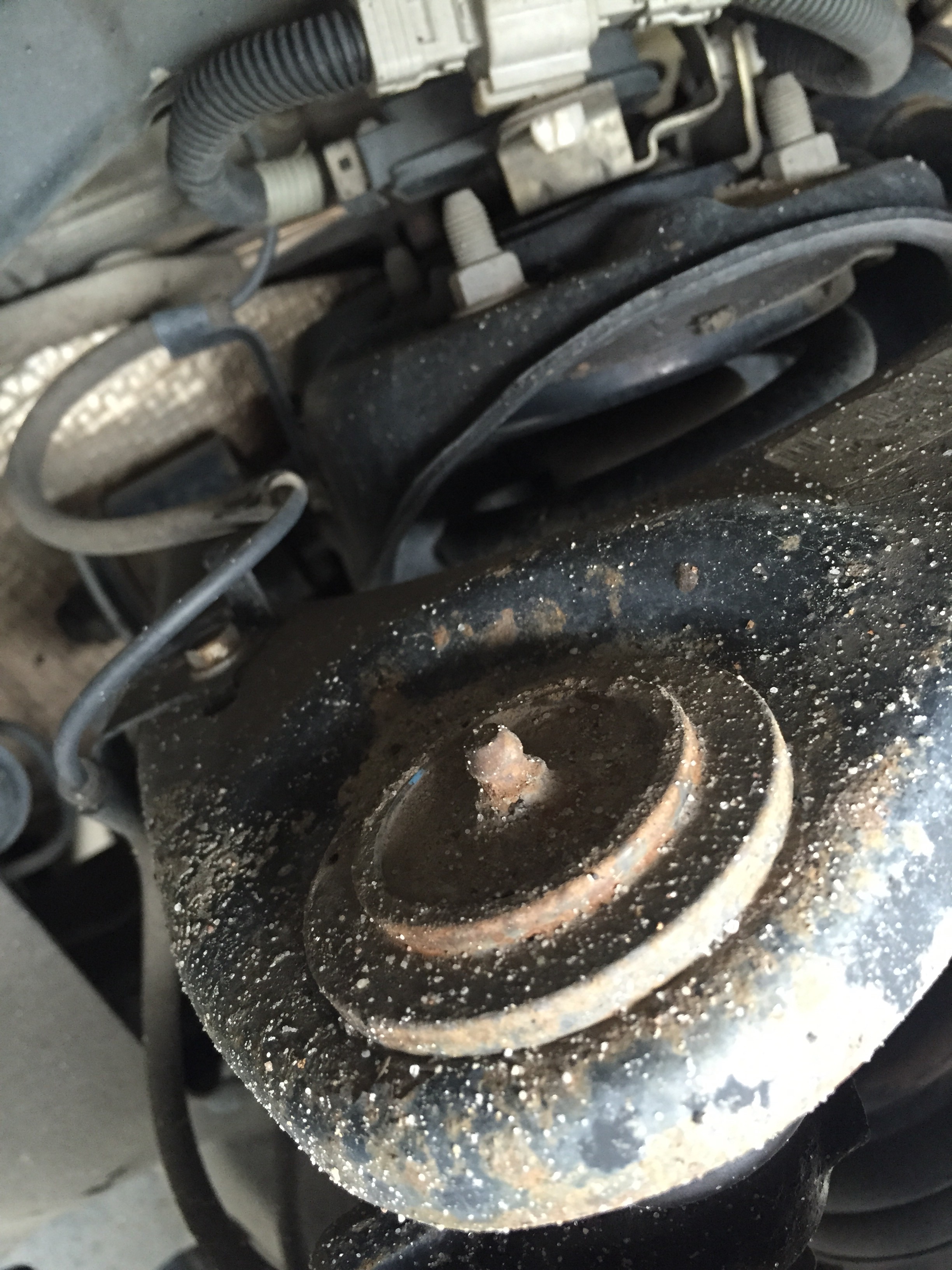

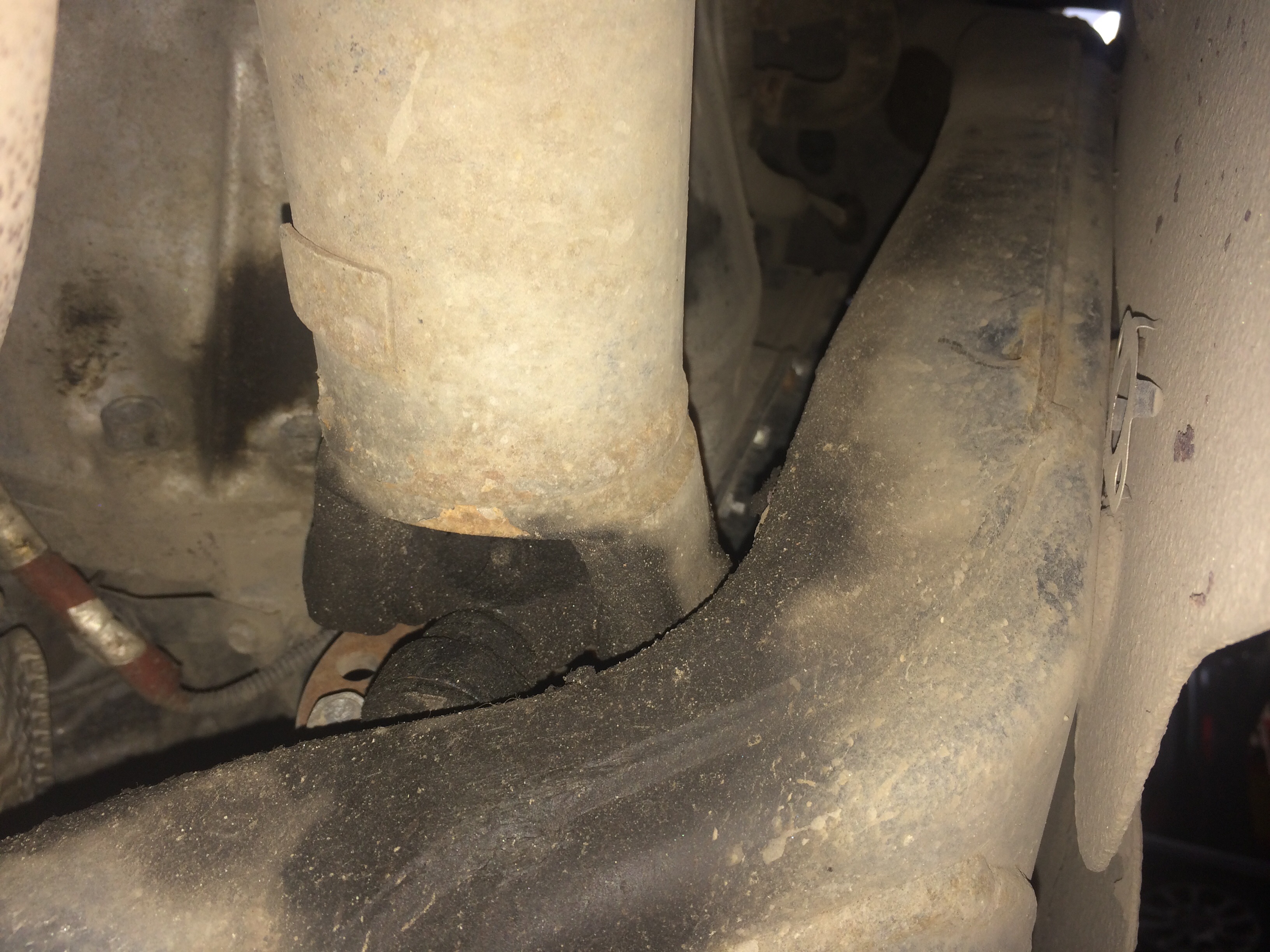

Добрый день всем. А что скажите по шаровым? Там заметил место под масленку....

fckiev писал(а):Добрый день всем. А что скажите по шаровым? Там заметил место под масленку....
Хм. Как то не обращал внимания. Нужно будет посмотреть внимательно ;)

Добавлю фото. Но может что-то путаю

fckiev писал(а):Добавлю фото. Но может что-то путаю
Да коллега, похоже на прессмасленку.
А какого года и какой комплектации машина?
Вложение image.jpg больше недоступно
В продолжение по данному вопросу. Вернулся из отпуска, заглянул.
Ни чего подобного не обнаружил.
