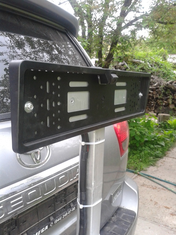

Решил поставить на свою калитку для запаски камеру заднего вида в параллель существующей родной.
В связи с этим возник вопрос: родная камера заднего вида цифровая или аналоговая?
Добавлю: ответ - на прямую зависит на сложность подключения параллельной камеры.
Ответ: стоит аналоговая.
Думаю остановиться на этом, она работает в обеих системах:
Камера заднего вида в номерной рамке "Prime-X"
Описание:
Автомобильная камера заднего вида в водонепроницаемом корпусе, встроенная в рамку номерного знака. Это – незаменимый помощник при парковке, обеспечивающий широкое поле обзора и качественное изображение. Эта камера заднего обзора может подключаться к любому автомобильному монитору и Вы сможете с легкостью припарковаться не прибегая к помощи посторонних и не выходя из автомобиля.

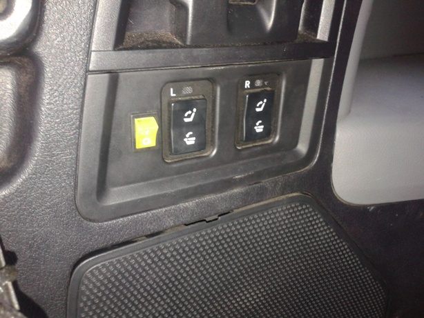

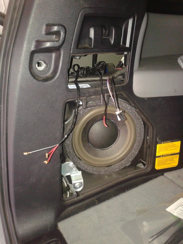

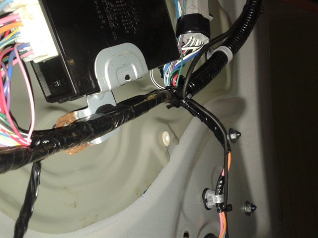

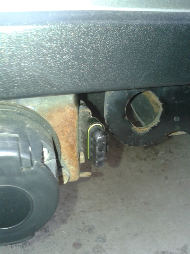

Я хочу в багажном отсеке с левой стороны возле кнопок поднятия-опускания третьего ряда установить кнопку переключения камер (родная или на конструкции), влагозащищенный разъем на подсоединение камеры с конструкции хочу установить возле электроразъема на прицеп.wallboss писал(а):Саша я тоже такую рассматривал, и тоже с постановкой в параллель через разъем чтобы когда калитку снимать провода не резать.
Помоему вариант не дорогой и вполне подходящий.
После отпуска тоже такую наверное закажу.
14.05. отдам в работу электрикам.
Re: Вторая камера заднего вида на доп конструкциях автомобил
Вполне разумное схемное решение. Когда воплотишь отчетик набросай чтобы велосипед не придумывать ;)Я хочу в багажном отсеке с левой стороны возле кнопок поднятия-опускания третьего ряда установить кнопку переключения камер (родная или на конструкции), влагозащищенный разъем на подсоединение камеры с конструкции хочу установить возле электроразъема на прицеп.

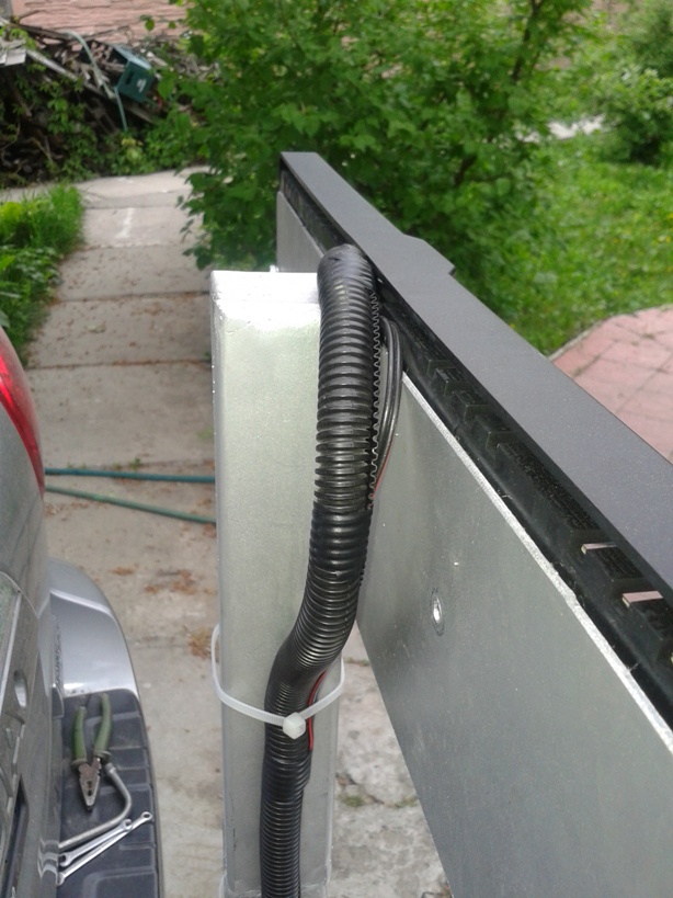

Валера, пока ты от машины далеко, подумай над следующим вопросом:wallboss писал(а):Вполне разумное схемное решение. Когда воплотишь отчетик набросай чтобы велосипед не придумывать ;)

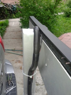

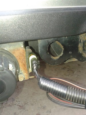

- если ты камеру в рамке номерного знака не собираешься переставлять на другие доп конструкции (например, грузовая платформа - я так себе задумал) и закрывать запаску полностью чехлом, то целесообразно рассмотреть вариант установки врезной камеры в полость трубы между болтами крепления (этот элемент на фото). А рамку с номером на открывающуюся часть калитки под запаской;
- проводку я бы протянул внутри труб, а петлю обошел бы снаружи в гофре.

Интересная мысль, я бы даже сказал очень хорошая. Но, чехол на запаску все таки повесить хочется(причем красивый декоративный, пластиковый)Oleksandr Kiev писал(а):Валера, пока ты от машины далеко, подумай над следующим вопросом:wallboss писал(а):Вполне разумное схемное решение. Когда воплотишь отчетик набросай чтобы велосипед не придумывать ;)
и второе, проводку то к рамке все равно нужно тащить(освещение номера ни кто не отменял). Поэтому вместе с проводкой для освещения думаю целесообразно проложить шлейф камеры. А по поводу прокладки внутри труб и обхода петли в гофре согласен на все 100%, я
кстати так и думал прокладывать.

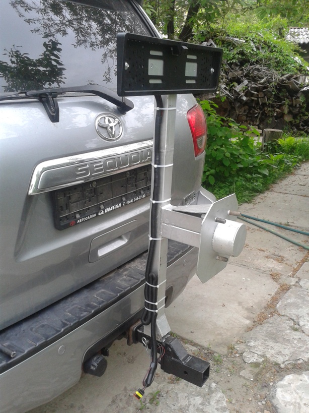

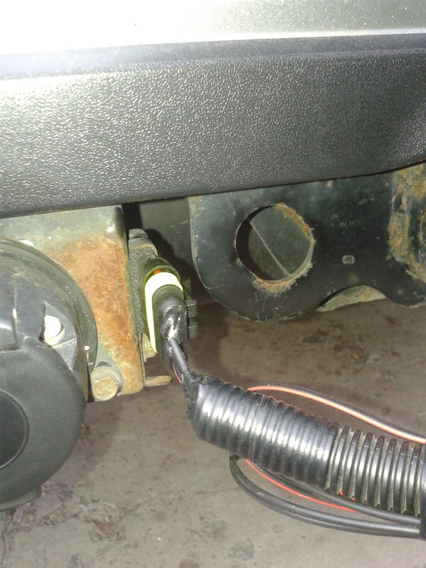

Камера стоит (напомню проводка позволяет ставить ее на калитку и на грузовую платформу), видимость отличная, переключение камеры родная-вторая с помощью клавиши с подсветкой, осталось поставить подсветку номера - этот момент покажу позже.
А почему проводку не проложил внутри трубы?
По моему было бы эстетичнее и надежнее ;)
Да, Саша покажи пожалуйста место и провода подсоединения доп. камеры через тумблер стрелочками,
что и к какому проводу подключается(если не трудно).
