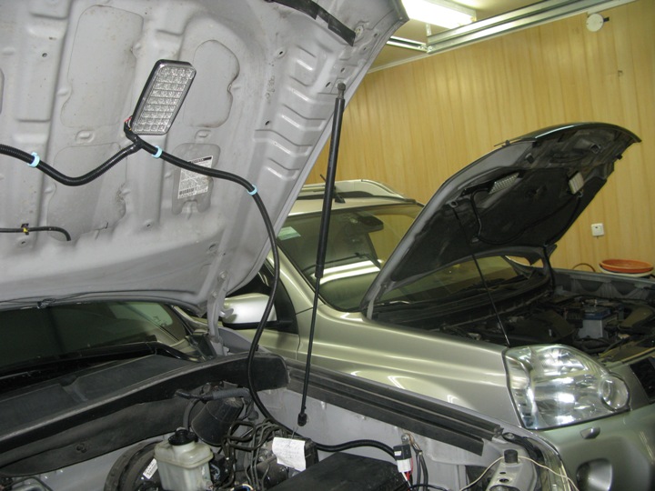

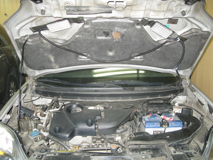

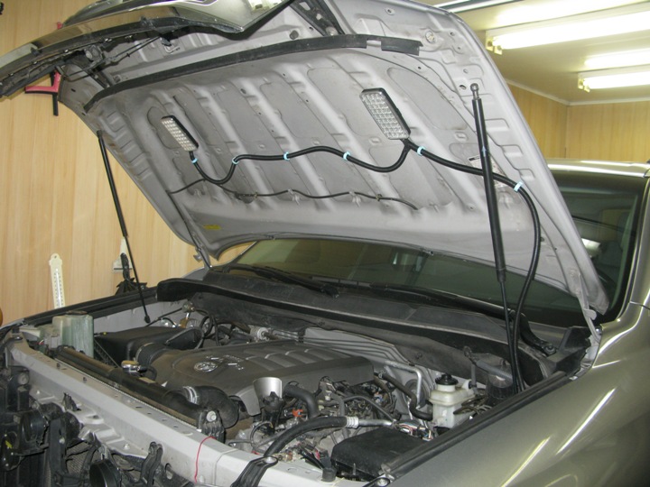

Вот и у меня дошли руки до света под капотом в своем "автопарке":
