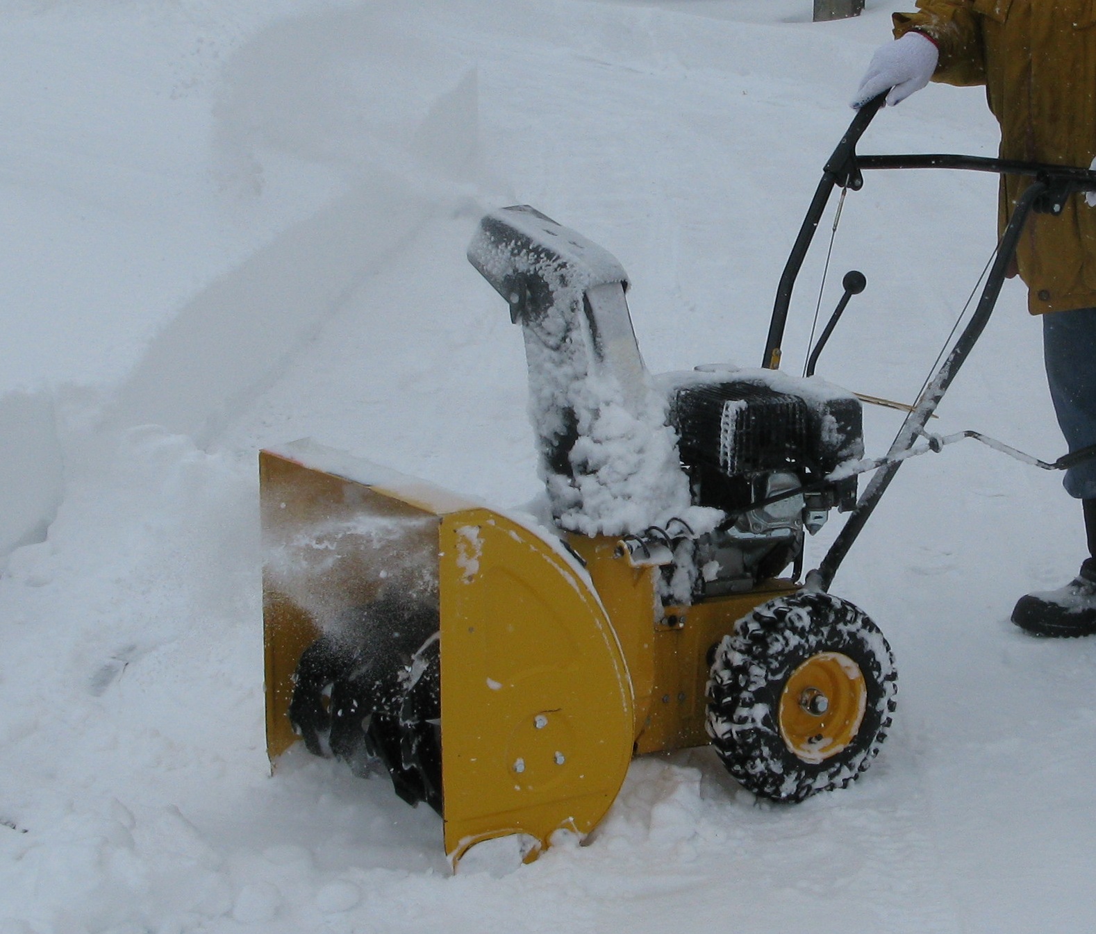

guamoko2 писал(а):Всем доброго времени суток.
Возникла проблема с перевозкой снегоуборщика. В салон пихать не удобно,да и целиком не входит, приходится разбирать.
Увидел на фото платформу, крепится в квадрат фаркопа. Есть вопрос : снегоуборщик весит под 100 кг, габариты платформы примерно 120 на 80 см, как с точки зрения прочности конструкции выдержит гнездо фаркопа или нет? Чем это может грозить елке ? Использовал ли кто нибудь что-то подобное? Заранее спасибо. Всем удачи.
Моя конструкция ( http://sequoiaclub.org/forum/viewtopic. ... 2&start=50 ) точно выдержит. Снегоуборщик (см. ниже на фото) без разборки тоже приходилось возить, но внутри Ниссан Х-трейл, теперь буду только на платформе и на Секвое.

guamoko2
Сообщения: 20
Зарегистрирован: 30 янв 2015 07:44
Re: Грузовая платформа на Елку ( сзади)
Сообщение guamoko2 » 30 янв 2015 11:08
Спасибо.То что надо.
Точно и исчерпывающе.
Удачи.

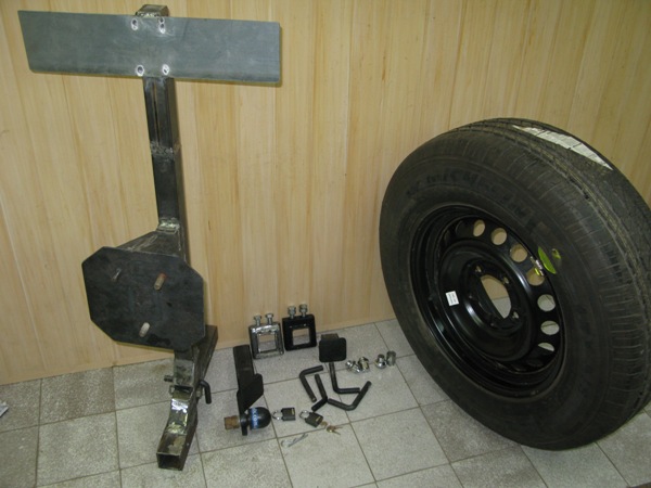

Сообщение Oleksandr Kiev » 15 апр 2015 14:28

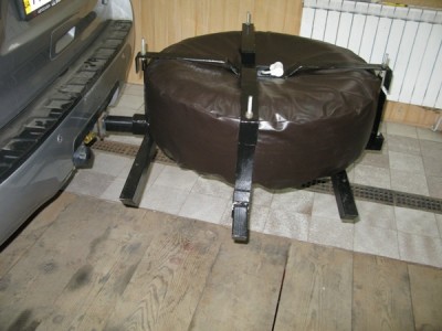

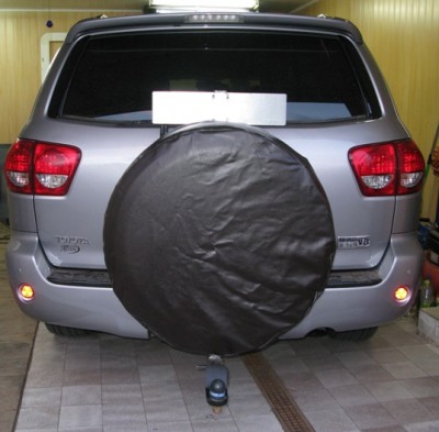

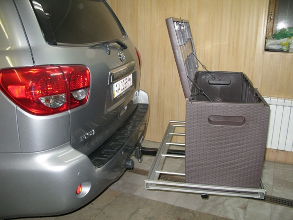

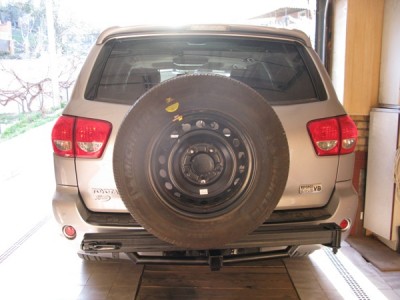

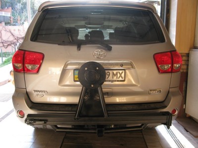

Решил вставить в этой теме возможности грузовой платформы реализованные мной, по фото видно как они могут быть совмещены между собой при установке в фаркоп на авто (возможные комбинации):
Последний раз редактировалось Oleksandr Kiev 27 апр 2015 19:11, всего редактировалось 3 раза.
глобус
Сообщения: 385
Мой город: Подольск
Откуда: Моск.обл. Подольск.
Поблагодарили: 3 раза
Сообщение глобус » 21 апр 2015 22:14
Классно, молодчина, особенно с вертикальной запаской. Хочу к лету сварганить такую же, но так, что бы не "потерять" камеру.

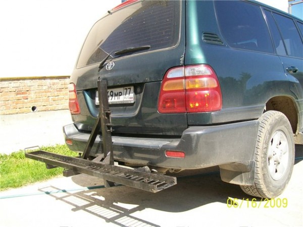

На днях получил вопрос по поводу возможности перевозки мотоцикла на грузовой платформе, ответил что это реально. Вот - подсмотрел уже реализованное. По этому же принципу могу изготовить или расширить функионал существующей.

Саш, у тебя правильнее, с выносом номера и камеры. А с мотоциклом еще и все огни нужно выносить т.к. часть существующих огней колесами перекроится.
