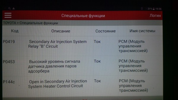

Доброе время суток уважаемые форумчане, история такая, после удара в переднюю часть на автомобиле проводились жестяные работы в том числе и сварочные, после чего автомобиль перестал заводиться выяснили что вылетает пред ЭБУ отдав его в ремонт на проверку сказали что процессор греется починить не возможно, купили другой поставили все норм двигатель запустился, но горят ошибки (есть фото) проверял адсорбер питание приходит, присутствует значение 5вольт и 1.5 вольт, электрических схем нет, куда лезть дальше, подскажите, может кто сталкивался

какое реле отвечает за air pump ?

Roner писал(а):какое реле отвечает за air pump ?
На крышке коробки под капотом обозначены все предохранители и реле(правда на английско)

среды все целые реле не нашел, я так понял там рядом с блоком предохранителей стоят два блока из которых выходят разъемы, два из которых с силовыми проводами на насосы продувки, на них не поступает питание
