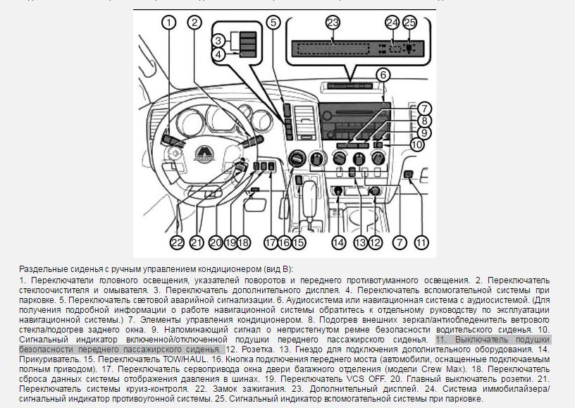

там вроде на торпеде с торца есть место под ключ где подушки отключаются принудительно если впереди сажают ребенка

Re: Постоянно горит Air Bag Off переднего пассажира
Всё вроде бы ничего и похоже даже, но это не наша инструкция. В Секвойях нет принудительного отключения подушек. По крайней мере ни в одном мануале про это не сказано и на схемах не указано. И визуально никаких замочных скважин и кнопок нет. Так что проблема остаётся открытой.questwest писал(а):там вроде на торпеде с торца есть место под ключ где подушки отключаются принудительно если впереди сажают ребенка

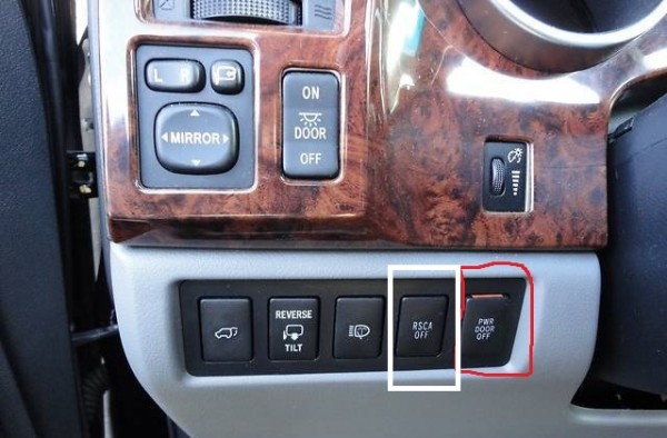

У тебя кнопка выделенная белым цветом отжата? Если нет - отожми, посмотри, что получилось.Винт писал(а):Приветствую всех форумчан! Недавно стал обладателем Sequoia 2008г. Platinum и есть желание устранить некоторые косячки по машине после предыдущего хозяина.
Прошу принять в свои ряды и помочь в этом нелёгком деле, заранее благодарю!
Основной косяк и, считаю, весьма весомый для безопасности - постоянно горит Air Bag Off переднего пассажира (никто не сидит, сидит ребёнок, сидит взрослый человек - хоть бы хны), при этом ошибок по системе нет никаких!
RSCA OFF вроде за боковые отвечает AIR BAG .Oleksandr Kiev писал(а):У тебя кнопка выделенная белым цветом отжата? Если нет - отожми, посмотри, что получилось.Винт писал(а):Приветствую всех форумчан! Недавно стал обладателем Sequoia 2008г. Platinum и есть желание устранить некоторые косячки по машине после предыдущего хозяина.
А вот это уже резонное замечание! Действительно, есть одна кнопка, отвечающая за шторки-подушки и это был бы мой следующий вопрос (очередной косячок для устранения). Внимание - она просто не работает! Кнопка сама есть, но нажимая на неё ничего не происходит и на панели не загорается. даже ничего не щёлкает при нажатии. По идее Air Bag Pass и отключение подушек на окнах никак не связаны, но теоретически всё возможно.
ее надо удерживать 3-5 секВинт писал(а):А вот это уже резонное замечание! Действительно, есть одна кнопка, отвечающая за шторки-подушки и это был бы мой следующий вопрос (очередной косячок для устранения). Внимание - она просто не работает! Кнопка сама есть, но нажимая на неё ничего не происходит и на панели не загорается. даже ничего не щёлкает при нажатии. По идее Air Bag Pass и отключение подушек на окнах никак не связаны, но теоретически всё возможно.
