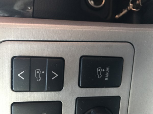

Что делают эти кнопки
Ёлка 2008
Регулировка высоты кузова на PLATINUN
Сообщение Yetti » 20 ноя 2016 13:27
Поднять или опустить зад машины. После набора скорости выше, кажется, 12 км/ч подвеска переходит в стандартное положение. Применение: при погрузке или для увеличения угла съезда.

Сообщение Wilson » 20 ноя 2016 15:33
В продолжение
когда то очень давно меня тоже это интересовало
вообщем или стандартное положение на автомате или можно приподнять зад на 14 мм
зачем ? там багажник и если кто то туда что то ложит в том числе тяжелое то можно приподнять
хотя если честно ни когда не пользовался

Сообщение Yetti » 20 ноя 2016 16:30
Я пользовался на бездорожье

Сообщение Oleksandr Kiev » 21 ноя 2016 07:04
Использовал эту кнопку, когда надо было насадить на крюк фаркопа уже загруженный прицеп. Помню, что очень даже помогло и что размер опускание намного больше 14 мм. Сегодня померю и отпишусь.

Сообщение Oleksandr Kiev » 22 ноя 2016 12:15
Oleksandr Kiev писал(а):Использовал эту кнопку, когда надо было насадить на крюк фаркопа уже загруженный прицеп. Помню, что очень даже помогло и что размер опускание намного больше 14 мм. Сегодня померю и отпишусь.
Верхней кнопкой под № 32 поднимается с положения Спорт на +42 мм, опускается на -42 мм. ;)
