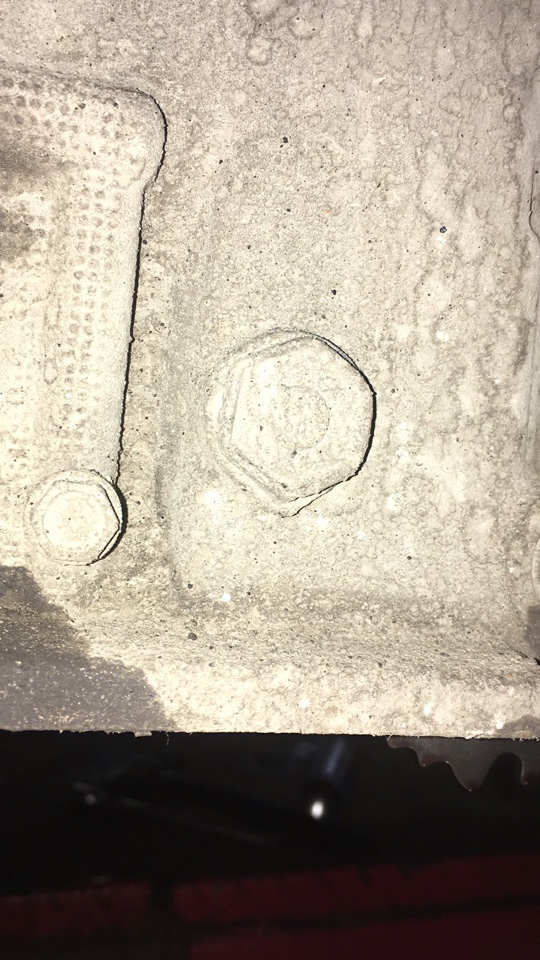

Болты поддона заслуживают отдельного внимания. Такие же болты используютя на VAGовских акпп TR60SN, TF60SN (туареги пассаты), но никогда на 14летнем туареге не обломается ни один из 16 болтов. Всегда все легко откручиваются. На тундрах и секвоях они прикипают намертво и обламываются. Знакомый работал в сервисе 4#4. Говорит что при замене масла они постоянно заказывали новые болты на AB60F. Мне лично не помогли никакие простукивания, примочки, припарки - обломал 8шт (Правда не пробовал греть газом). Почему? Один говорит материал болтов такой, другой - с кондея течет. Мое лично мнение такое: в аккурат по бокам акпп расположены задние катализаторы они их и греют. Ну и вообще по своей природе эта акпп сильно греется, о чем свидельствует система охл. акпп "не как у всех". Справа обломышей больше - там близко кат. Слева между катом и акпп передний кардан, там выживших больше.
Болты рекомендую ставить не родные, а лучше от того же туарега.

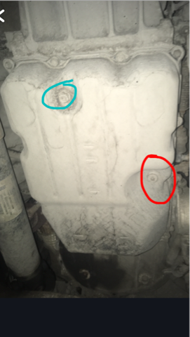

-откручиваем сливную пробку, сливаем масло. Рекомендую сразу сорвать уровневую пробку, пока поддон прикручен, почистив отв. под шестигранник "5".
-откручиваем поддон (12 болтов головкой "10").
Кр.- уровневая (шестигр."5"), гол.-сливная(болт"14").

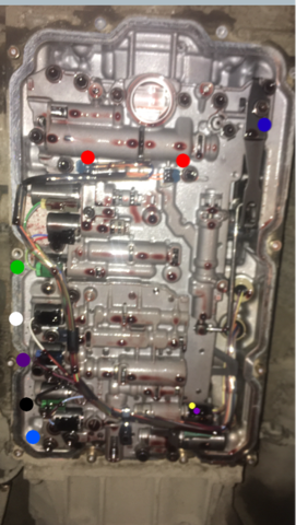

-далее:
1.отщелкиваем все контакты с соленоидов (на фото маркерами пометил цвета проводов которые можно перепутать)
2.откручиваем и снимаем два температурных датчика (помечено красным). ВАЖНО: запоминаем расположение этих датчиков, т.к. они мерят темп. в разных магистралях. Если их перепутать будет неправильное управление акпп. Также при установке надо смазать отв. датчиков и резинки на датчиках. Это основная и рабочая магистрали, если закусить резинку давление будет травить.
3.откручиваем планку-фиксатор диапазонов гребенки позиционера (болт "10") помечено синим. (Он мешает открутить один болт).

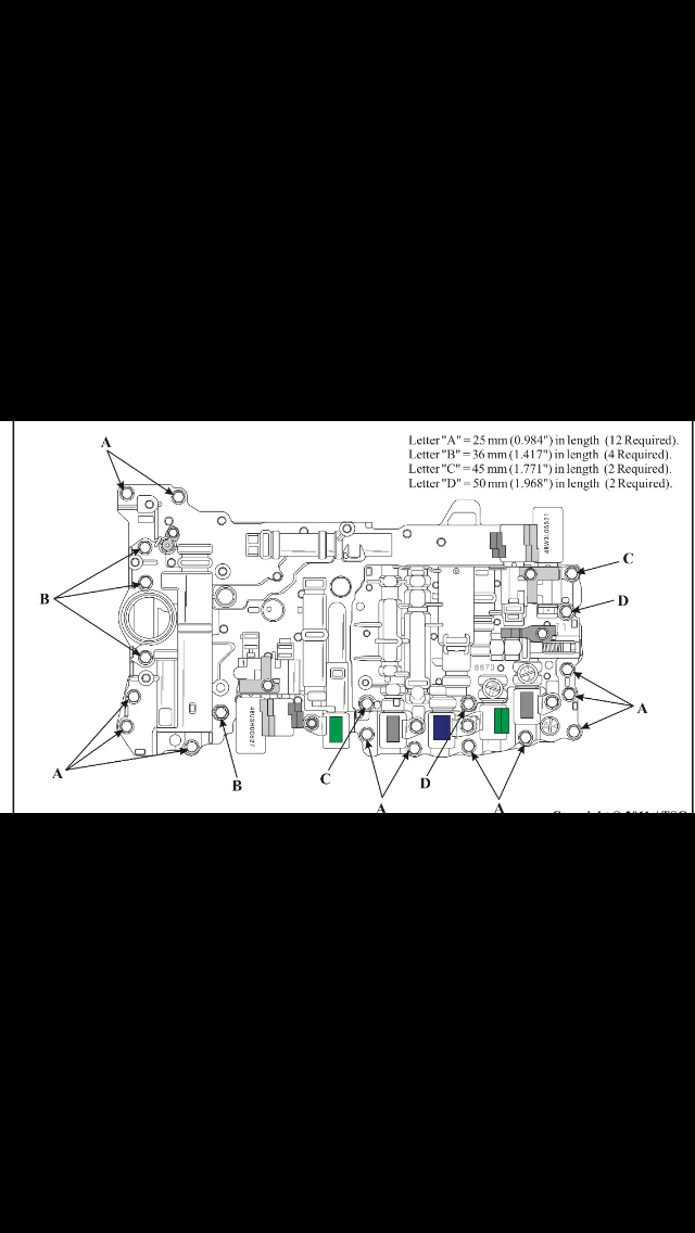

-далее откручиваем все болты "10" указанные на фото. Там же указана и их длина.

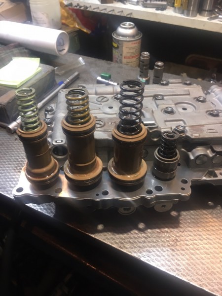

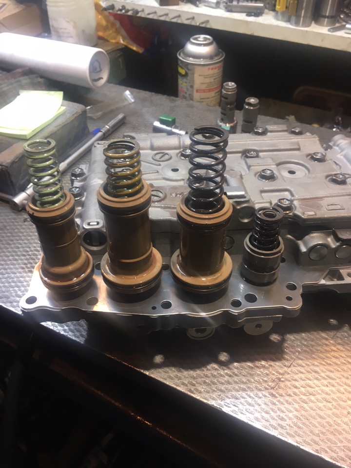

-далее желательно еще пару рук. МЕДЛЕННО приспускаем блок, вынимаем штырь клапана из гребенки (под планкой он). Как только приспустите блок - на него могут посыпаться аккумуляторы, пружины, резинки. ВНИМАТЕЛЬНО смотрим кто от куда. Это не страшно.
На этом фото помечены позиции которые выпадут. Пока акпп без гидроблока их лучше снять. Кр.-резиновые кольца корпусных муфт. Синим аккумуляторы с пружинами НЕ ПЕРЕПУТАТЬ. Зел.- перепускной клапан системы охлаждения (пружиной к коробке)
На всякий случай правильное расположение аккум.
Блок устанавливать в обратной последовательности. Все элементы указанные на фото 5 либо сажаем на смазочку, либо поджимаем блоком, не забываем вставить ножку клапана в отв.
Момент затяжки болтов блока к корпусу - 11Нм, темп. датчики + планка гребенки + фильтр - 10Нм

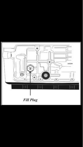

Масло заливаем через боковую пробку "24" (с левой стороны). Пока из нее не польется.
Заливная пробка
Заливная пробка

Вопрос по болтам. Постоянно слышу что они ломаются.
Вопросы:
1) кто как оттуда потом выкручивал(поделитесь способами);
2) не резоннее ли потом вместо болтов туда вкрутить шпильки и закручивать самоконтрящимися гайками;
Мозголом
Сообщения: 330
Поблагодарили: 13 раз
Re: Замена гидроблока своими руками
Сообщение Мозголом » 27 фев 2017 10:00
wallboss писал(а):Все хочу спросить знающего человека.
Вопросы:
Мое понимание такое:
1. Только высверливать обломышы, далее несколько вариантов: иногда удается просто прогнать мечиком резьбу, иногда ее нужно восст. в тот же размер (М6), на размер больше наврятли получится - в прокладке стоит метал. втулка ограничитель, она под болт шестерку (8 мож и пролезет не проверял). В магазинах для этого всего навалом. Корпус акпп алюминиевый. Новые болты желательно смазать чемто волшебным.
2. Можно и место позволяет гайке накрутиться, но это гемор - сверху ключом подлезть не везде удобно, там держи тут крути.. И еще учти что 4 болта не сквозные. Я себе закрутил вообще болты от гидроблока их фиг сломаешь.
