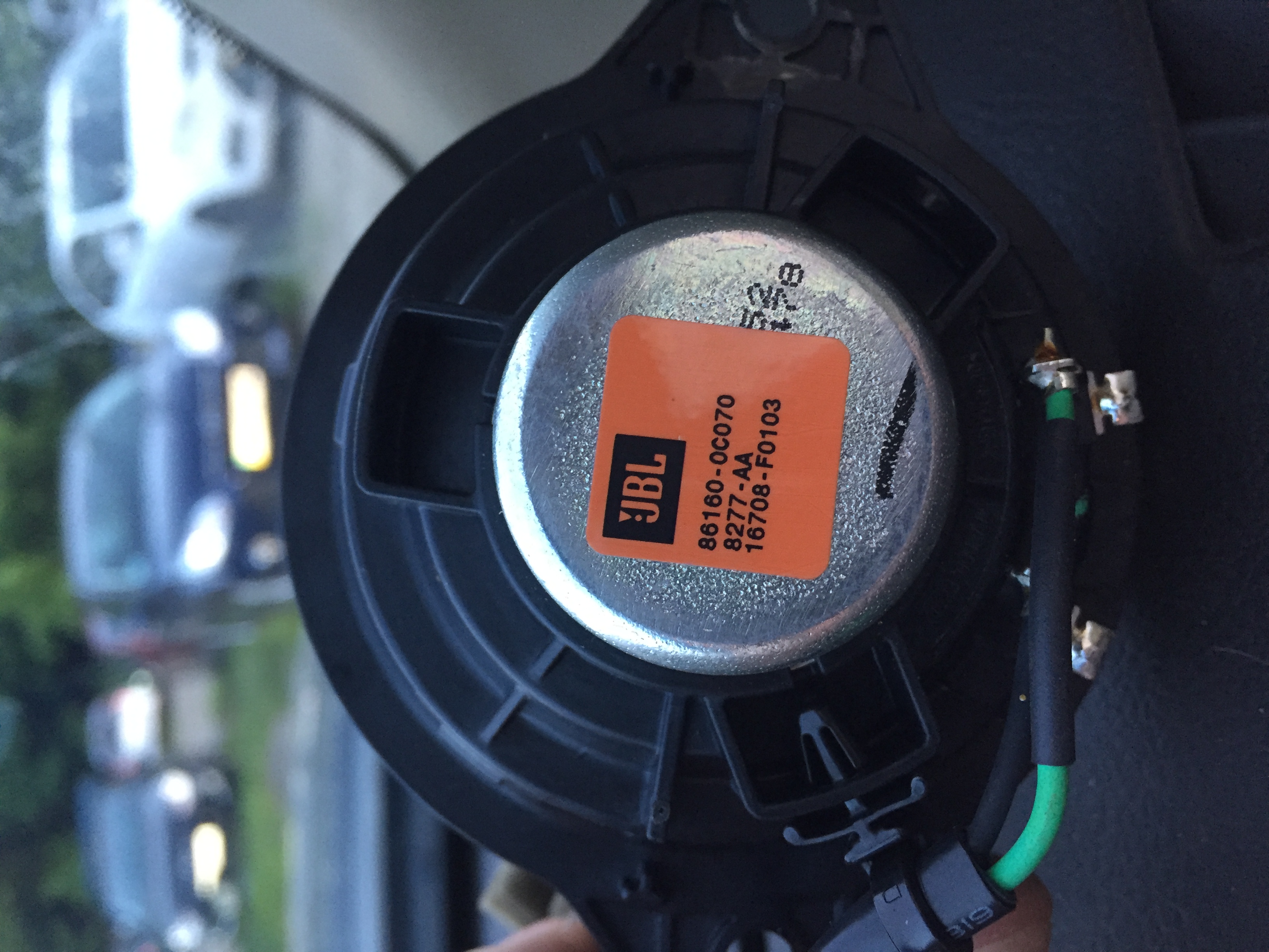

Начал шуметь динамик в торпеде справа! Кто сталкивался? Ремонт? Или покупать новый? Может у кого есть скок денег?

А каков характер шума? Может пыль набилать - продуть воздухом. Еще бы фотку с лицевой стороны. Там возможно проблемы с креплением мембраны. По хорошему, показать бы динамик спецам по ремонту аудиоаппаратуры.

визуально чистый! шум как хрип чуть слышный но раздражает! крутил во все стороны звук не меняется!Yetti писал(а):А каков характер шума? Может пыль набилать - продуть воздухом. Еще бы фотку с лицевой стороны. Там возможно проблемы с креплением мембраны. По хорошему, показать бы динамик спецам по ремонту аудиоаппаратуры.

Тогда, думаю, стоит точно показать спецам. Если хрипит на малой громкости, тогда проблема в проводах, соединяющих катушку и клемму. Если на большой громкости, надо разбирать и чистить.
Надеюсь, динамик не заливали водой, иначе замена.
Еще из маловероятного, но возможного, не относящегося к динамику - умер выходной конденсатор в усилителе.
