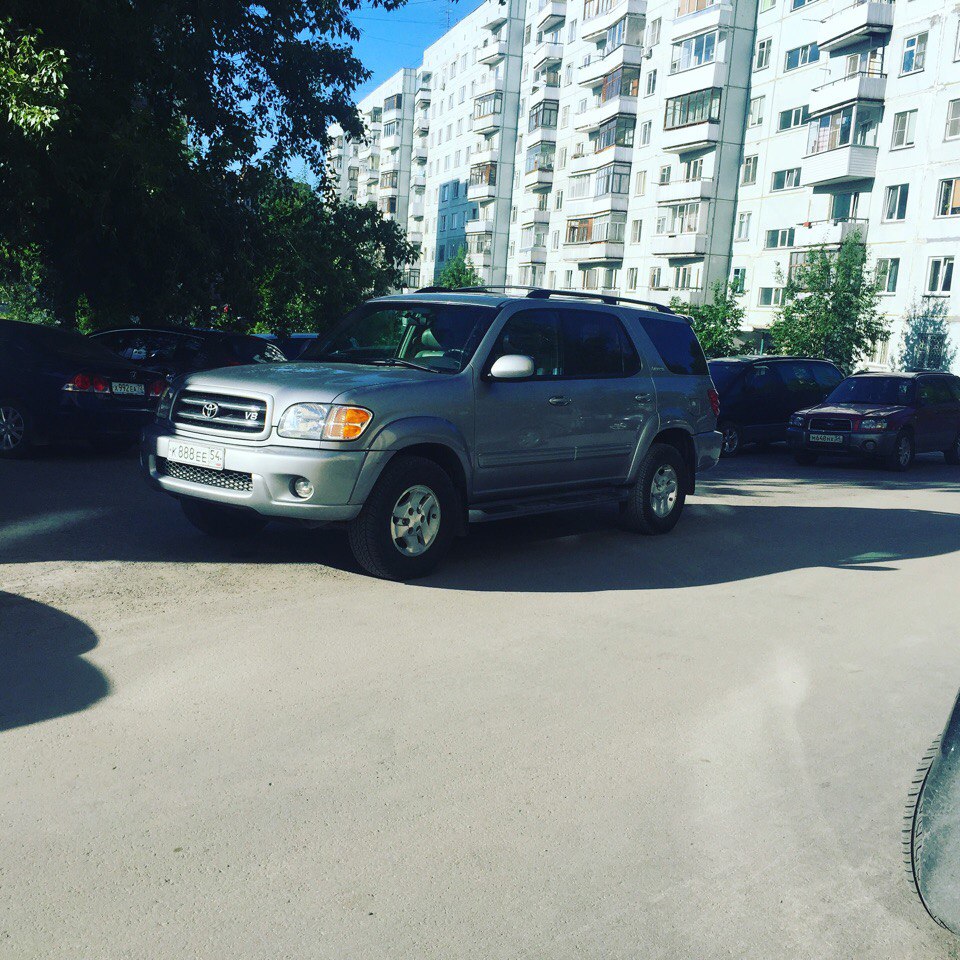

Доброго дня, форумчане!
недавно обзавелся елкой 2001 года, есть небольшие замечания по работе машины:
1. не работает круиз, лампочка загорается, но при нажатии на "set" скорость не держит.
2. при переключении передачи с R на D и наоборот подпинывает, крестовины целые, у нее в раздатке как у прадо 90? цепь? так же замечены подпинывания с 2й на 3ю скорость(надеюсь обойдусь заменой масла)
3. на мелких не ровностях немного отдает в руль, я так понимаю рейка - рем комплект?( при небольшом повороте руля никаких стуков нет, шлицы?)
4. машина при попаданию в колею начинает рыскать, есть подозрения на шаровые, или это в порядке вещей?
5. свечи, иридиевые или обычные? помпу обязательно менять вместе с ГРМ?
в целом машина нравится. езжу на ней уже 5 дней, взял для семейной жизни и строительства дома, надеюсь будет хорошим помощником и не подведет, все таки тойота :)
