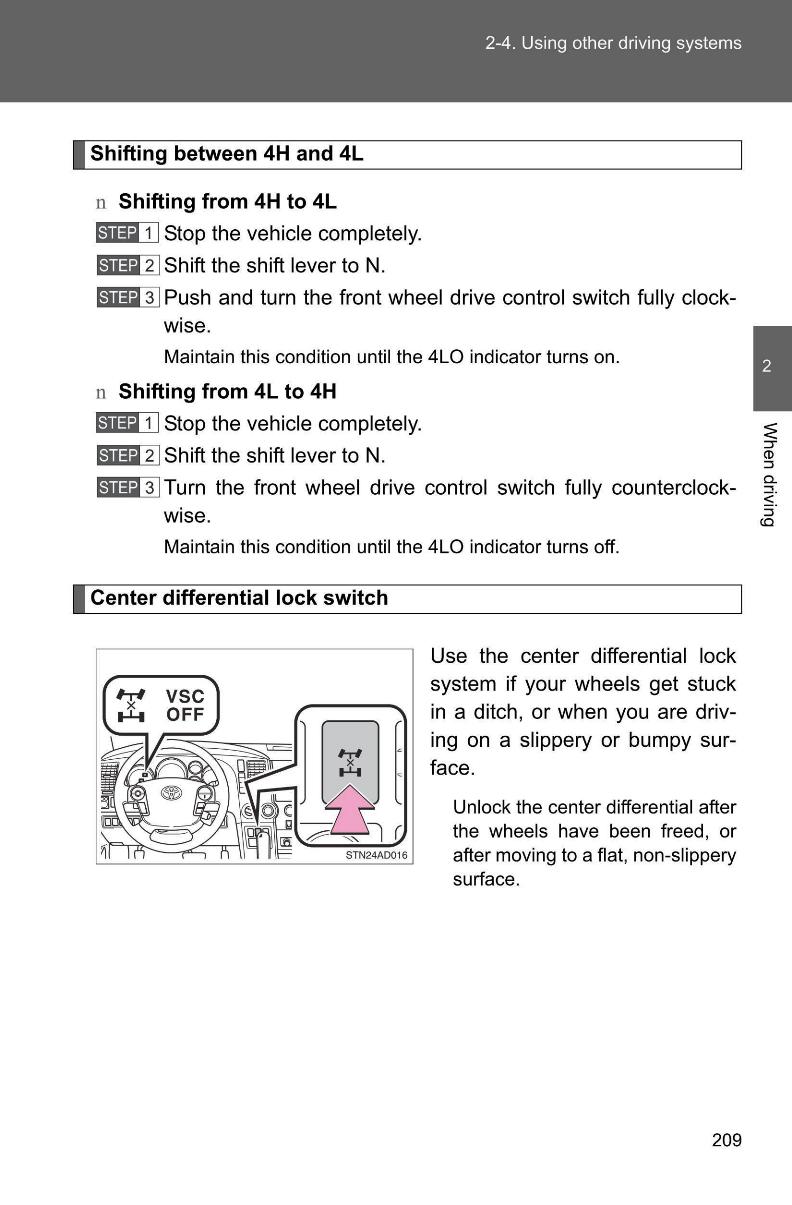

Re: Вибрация после 140 на 4HI(4x4)
В инструкции написанно по другомуIgor Kiev писал(а):А вобще както не правильно и не понятно. В инструкции чётко "чёрным по белому" написано, что переключать на 4WD стоя на месте, описывая процедуру поэтапно. И тут же - на наклейке - что можно и в движении. Правда я у себя такой наклейки не видел, но все же...
- Using other driving systems_02.jpg (149.17 КБ) 13777 просмотров
- Using other driving systems_01.jpg (104.19 КБ) 13775 просмотров

В Тундре кнопки блокировки центрального дифф. нет.
Т.е. он у меня не блокируется? Что тогда включает 4LO? Только пониженную? Или блокирует межосевой? Фигня какая-то.....
http://tinyurl.com/yamweqd
посмотри это, наскоько я понял, на стоящем автомобиле, кнопкой VSC OFF включается блокировка дифференциала. в положении 4Н
