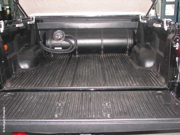

Вот пример Tundra с установленным ГБО Prins.Цена на установку +баллон на место запаски от 45т.р
Вот инф. по ГБО PRINS VSI-4 поколения - это сокращение английских слов "паровой распределенный впрыск" - последнее достижение компании Prins разработана в тесном сотрудничестве с японской корпорацией Keihin Corp. - мировым лидером в изготовлении газовых форсунок.одно из лучшех и самое надёжное на сегодняшний день существующее оборудованиеведущего производителя ГБО в Голландии

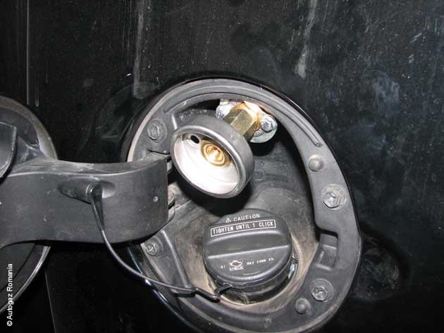

Autogassystemen B.V., Баллон для газа на Toyota Tundra. Сенсорный переключатель газ-бензин с указателем уровня газа в баллоне. Выносное заправочное устройство. Двигатель с впрыском газа. Блок управления газовыми форсунками.

Это есть в каждой системеБаллон для газа на Toyota Tundra. Сенсорный переключатель газ-бензин с указателем уровня газа в баллоне. Выносное заправочное устройство. Двигатель с впрыском газа. Блок управления газовыми форсунками.
