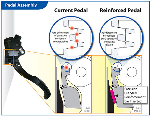

Новые педали
Дополнительные детали будут установлены на более чем 120 тыс автомобилей, уже находящихся на стоянках дилеров.
"Прелесть этой детали в том, что установить ее можно очень быстро", - заявил официальный представитель компании Майк Майклс.
Установка новой детали, которая увеличит пространство между педалью газа и полом, в среднем займет около получаса и будет произведена за счет производителя.
В тех же случаях, когда устранить неполадку этим способом будет невозможно, педаль будет заменена на новую.

Toyota Motor Europe подтвердила проведение комплексного ремонта педалей газа на 8 моделях Toyota, запланированных к отзыву в Европе. Инженеры Toyota разработали и тщательно протестировали решение, которое подразумевает усиление узла педали для устранения потенциального риска избыточного трения, которое может, в редких случаях, приводить к застреванию педали. Первые поставки деталей, необходимых для этого ремонта, начнут прибывать в Европу на следующей неделе. Вместе с тем проводятся в жизнь планы по связям с владельцами поврежденных авто. Кроме того, Toyota уже внедрила эффективное производственное решение относительно автомобилей, предназначенных для продажи в Европе.
«Toyota придерживается политики: клиент – на первом месте при любых обстоятельствах, – сказал Тадаши Арашима, президент и председатель правления Toyota Motor Europe. – Мы понимаем, что нынешняя ситуация создает проблемы, и мы глубоко сожалеем об этом. Мы также хотим заверить наших клиентов: потенциальная проблема с педалью газа случается очень редко. Объявленная акция – это превентивная мера, чтобы гарантировать сохранение наивысших стандартов безопасности для всех клиентов».
«Мы в Toyota полностью придерживаемся стандартов безопасности, мы знаем, в чем состоит проблема и как ее решить, поэтому сейчас мы сосредоточены на ее решении как можно быстрее. Мы проводим необходимые проверки, чтобы гарантировать, что в будущим клиенты не приобретают проблемные автомобили», – добавил г-н Арашима.
В случае, если водитель чувствует, что педаль газа застревает в частично открытом положении дросселя или медленно возвращается в нерабочее состояние, автомобилем можно управлять жестким нажатием на педаль тормоза с постоянным усилием. Не следует нажимать на педаль тормоза несколько раз подряд, так как это может ослабить работу вакуумного усилителя тормозов, требуя более сильного нажатия на педаль тормоза. Автомобиль необходимо остановить в безопасном месте, выключить двигатель и связаться с официальным дилером Toyota либо со Службой Toyota Ассистанс для получения помощи.
Фирма «Тойота» не располагает информацией о каких бы то ни было дорожно-транспортных происшествиях в Европе, вызванных данным дефектом конструкции педали газа. Кроме того, данная проблема никаким образом не связана с дефектом водительского коврика, который был ранее выявлен в США.
28 января Toyota Motor Europe объявила об отзыве 8 моделей Toyota в Европе, чтобы решить потенциальную проблему с педалью газа. Ниже приводится список моделей и периоды их производства:

Как Toyota будет ремонтировать отозванные автомобили
Специалисты фирмы «Тойота» выявили проблему, которая, в редких случаях, может вызывать на отзываемых автомобилях залипание педали газа в нажатом состоянии. Проблема возникает из-за фрикционного механизма педали газа, который необходим для обеспечения её «информативности». Данный механизм увеличивает сопротивление нажатию и делает его плавным и стабильным. В конструкцию механизма входит ползун, который трётся об окружающуюю поверхность при нормальной работе педали. Из-за характера использованных материалов, степени износа и погодных условий с течением времени трущиеся детали могут кратковременно залипать, работая неэффективно. В некоторых случаях трение может увеличится на столько, что педаль будет медленнее, чем обычно, возвращаться в исходное положение, либо, в редких случаях, педаль может залипнуть в нажатом состоянии, оставляя дроссельный клапан частично открытым. Найденное специалистами фирмы «Тойота» решение является простым и эффективным. В агрегат будет вставлен стальной арматурный стержень, обработанный режущим инструментом с особо высокой точностью, который уменьшит поверхностное натяжение между ползуном и окружающей поверхностью. Благодаря такой модернизации конструкции устраняется излишнее трение, способное вызывать залипание педали. Специалисты нашей фирмы подтвердили эффективность доработанных педалей газа путём проведения тщательных испытаний педалей газа в сборе, которые ранее демонстрировали некоторую тенденцию к залипанию.
- Toyota_Pedal_Assembly_01.jpg (15.86 КБ) 10114 просмотров
