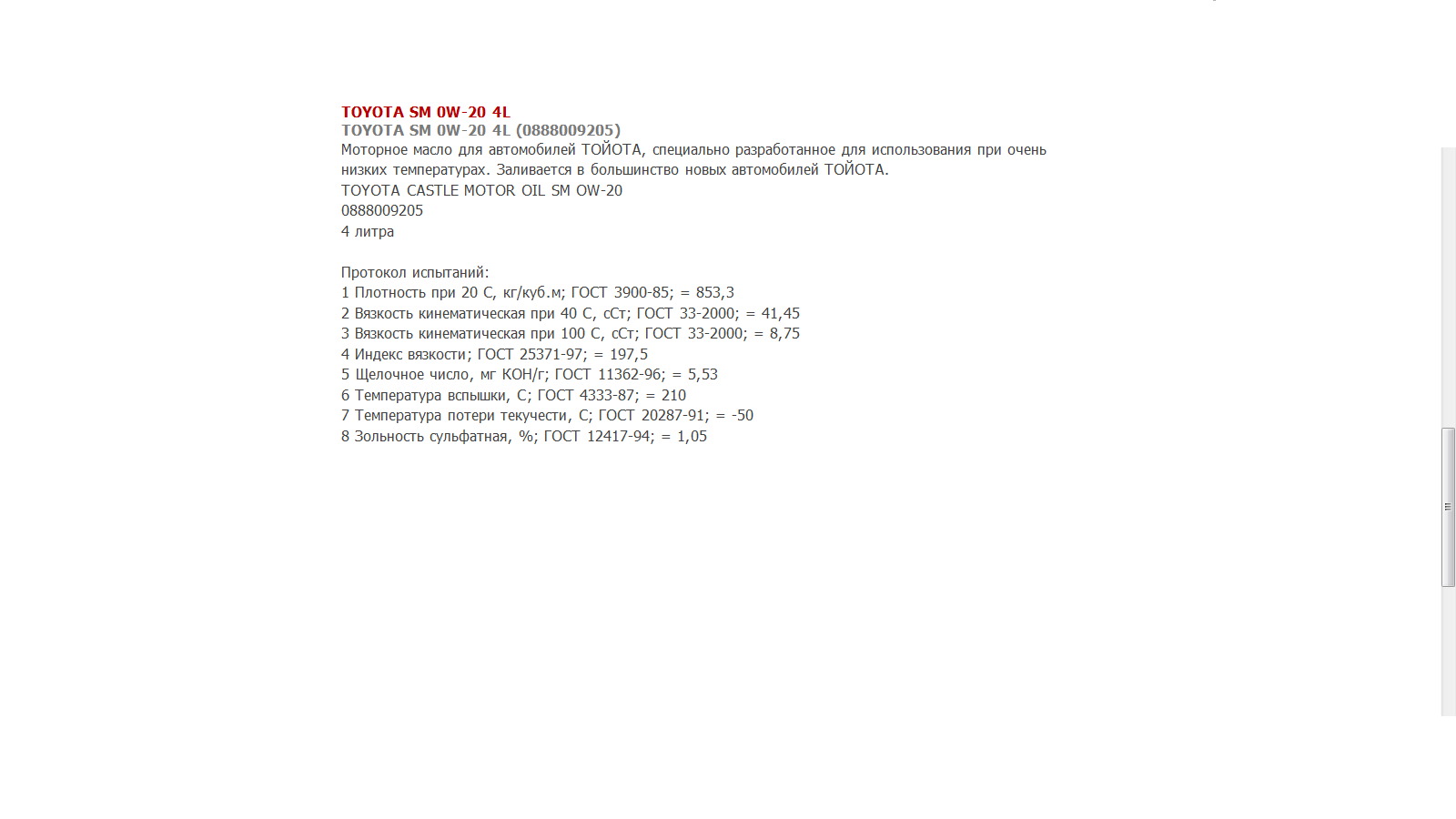

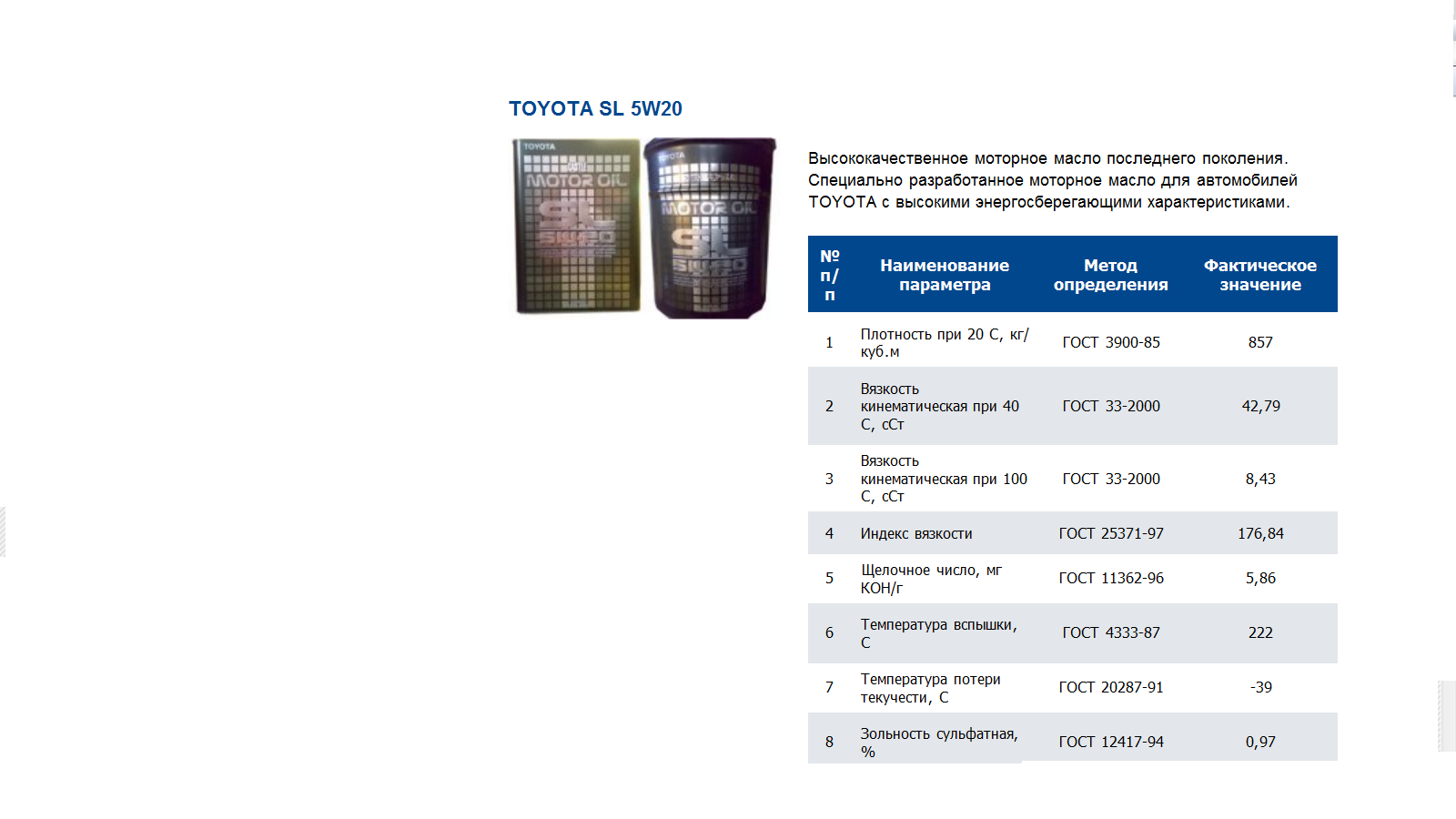

Все вроде бы верно,но SM 5W20 нет,есть только SM 0W20,а SL 5W20 есть.То есть SL 5W20 позиционируют,как всесезонное,а SM 0W20 ,как зимнее(для особо низких температур). P.S.: Так какое из этих масел лить то!?! :Dмиша писал(а):когда покупаеш масло надо смотреть какой класс масла API-SM или SL на наш надо лить SM это самый высокий класс и предназначин для двигателей выпущиных после 2004,кто хочет может тест прочитать в журнале ЗА РУЛЕМ 01,2010 ,у меня знакомый на инфинити 35 заливак какое есть масло и двигатель на 80 тыс задымел, когда разобрали двигатель тепловой зазор поршневых колец был 8мм теперь ищет новый двигатель,на гильзах напыление как и в нашем двигателе и сильно рисковать не стоит с маслом

- Масло Тойота SM 0 W 20.png (68.4 КБ) 9591 просмотр
- Масло Тойота SL 5 W 20.png (186.28 КБ) 9591 просмотр

Получается,что SM 0W20 более "продвинутое",тк рекомендовано для машин после 2004 г.выпуска, но оно "зимнее"а SL5W20 для машин после 2000 г. выпуска и типа,"всесезонное". Большие раки но по 5,либо маленькие но по 3 :Dsergio писал(а):Я заливаю рекомендованное производителем 0W20 или 5w20
