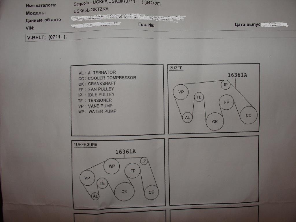

ребята а разве у нас не два ремня? ГРМ и приводной ( гидроусилитель, генератор, кондиционер)? Или у нас все на однм ремне?
Re: Внимание! ПРИВОДНОЙ РЕМЕНЬ
естественно два ремня . за то что клапана гнет ремень ГРМ отвечает - по опыту лутчше менять на 60-70 тыс .Flash писал(а):ребята а разве у нас не два ремня? ГРМ и приводной ( гидроусилитель, генератор, кондиционер)? Или у нас все на однм ремне?

4wdcentr писал(а):естественно два ремня . за то что клапана гнет ремень ГРМ отвечает - по опыту лутчше менять на 60-70 тыс .Flash писал(а):ребята а разве у нас не два ремня? ГРМ и приводной ( гидроусилитель, генератор, кондиционер)? Или у нас все на однм ремне?
ну 60-70 это ходят жирные не оригиналы типа Конти и Гейтса. Оригинал 100 000 гарантировано. Но судя по качеству приводного надо менять ГРМ на 60 000

Не буду утверждать, так как мало что понимаю в этих ремнях. Но из моего разговора с менеджером на "Тойота окружная" я понял, что ремень как раз ОДИН. Он мне распечатал вот такую схему (прилагаю). И сказал,помоему - не буду утвержадать, он один у нас, но достаточно большой. Распечатал из комп. программы и дал мне чтоб удобнее было заказывать.
