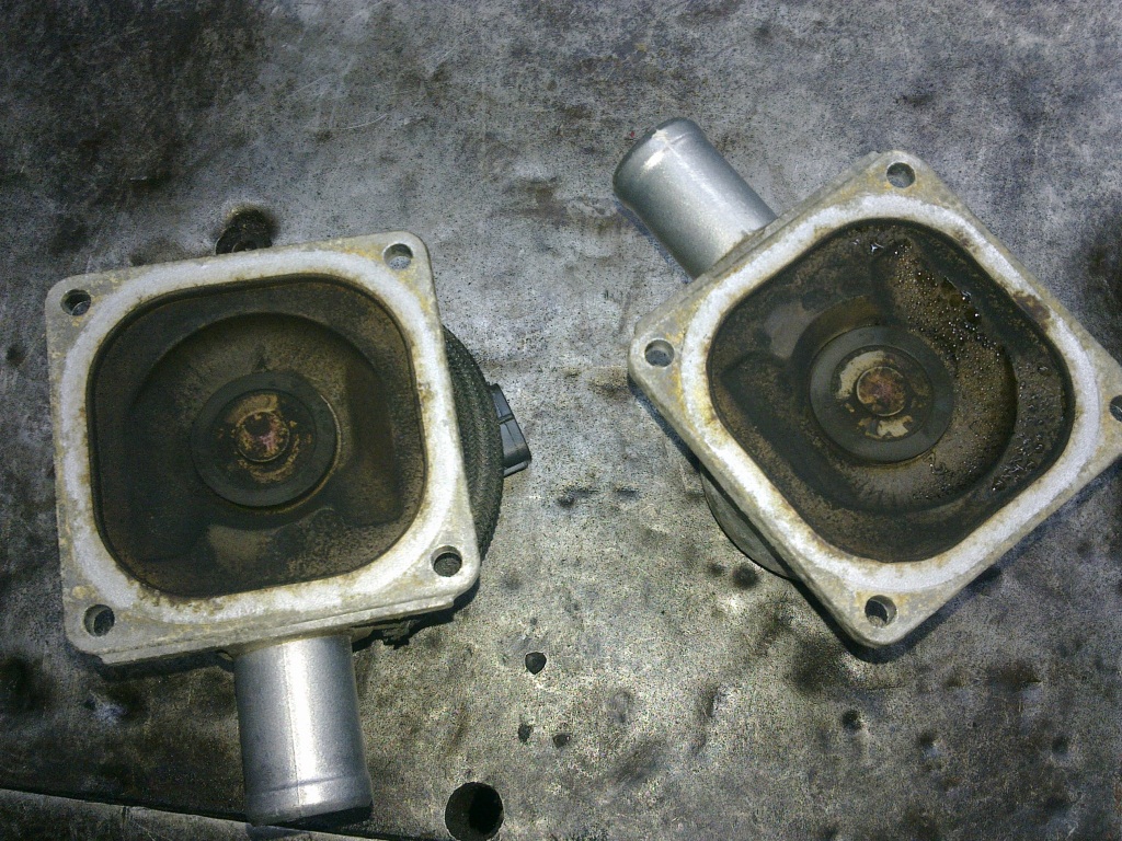

Всем привет! Ну а вот что у меня было,.. и это с учётом того что пробега 55000 миль, и из них 45000 на газе!!!

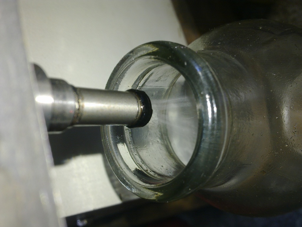

Сняли, промыли,....

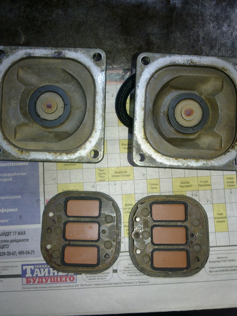

И получилось вот так!
