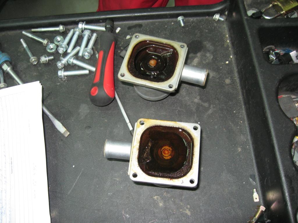

Вообще при их замене хочу изучить все же проблему. Ведь она то так и не решена! Что то мне кажеться - она растет от этих моторчиков на "входе" воздуха. Как бы там не получалось, что они забиваются и потом эта влага идет на клапана и они ржавеют. Ведь там "чистой воды" ржавчина (см.фото). И именно от них идет воздух,т.е именно снаружи. На прогрев.
Если так то процедура чистки этих паралонов "под фильтром" -надо включать в обязаловку при каждом ТО, объясняя мастерам и проверяя качество этой работы. Тогда , если так , то клапана будут работать очень долго. Ведь чистка моторчиков и тех паралонов - более доступна нежели чистка клапанов.

- IMG_5157.jpg (106.16 КБ) 30278 просмотров

igor 99 писал(а):Да,клапана эти.Для Igor Kiev моторчики находятся под передним правым подкрыльником.Они в сборе с патрубком для всасывания воздуха,патрубок находится под воздушным фильтром.У меня из моторчика(отстойник) ,что нагнетал воздух в неработающий клапан вылили где-то 150гр.воды :?: и заменили паралон,что исполнял функции фильтра,потому что прежний превратился в труху,а моторчик просушили,мне еще повезло,без замены,их тяжело найти.А без них все будет как всегда. :( Потому я и говорю,что замена и чистка должна происходить в комплексе :D
Игорь, а что там за паролон? Может это фильтр? может тоже его заказать, или заказывать на будущее как расходник, или это не проблема заменить его паролоном?
Я просто хочу проблему решить системно с своевременной диагностикой на каждом ТО. А то как то все меняют, и вижу проблема есть умногих. А чтоб понимать что оно и от чего,- как то такого предметно, уверенно точного диагноза -нет.
Ведь по сути выход из строя клапанов чем то вызван! Они не просто так и как я сейчас вижу - не от бензина. А откуда эта , вызывающая корозию, жидкость береться, или что это такое? Надо бы понимать.
Если есть свои домыслы было бы неплохо их здесь изложить. Перед тем как я поеду на ТО менять клапана и там всё чистить, и я все это изложу мастерам. А они если поймут что не "лох" :D и что то понимаю я в этом,.. и если уж ошибаюсь, то хотя бы опротестуют и докажут свое видение. А это нам всем потом поможет.
