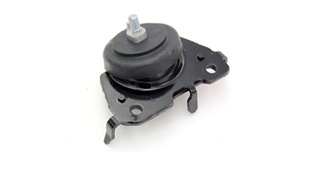

В режиме прогрева и на горячую мотор работает в разных режимах и нагрузках, я бы проверил подушки для начала, они вроде как гидравлические.

Подушки двигателя имею в виду

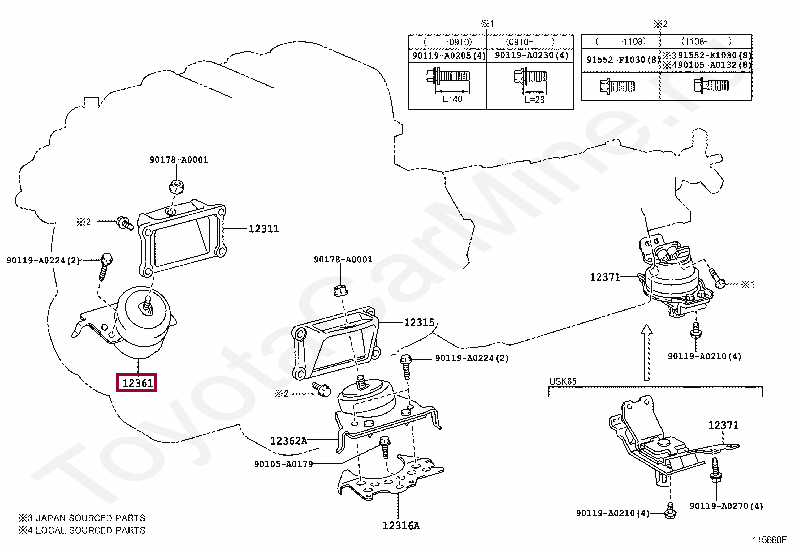

12361 и 12362

Не совсем понял, да и не в курсе, видимо. У подушек двигателя разве есть насос? Или ты имеешь ввиду что подушки залегли и поэтому идет вибрация от двигателя на кузов?на бы шла постоянно. А так, только на холодную. Пару минут, и жужжание прекращается. Завтра попробую туда залезть.

Да обыкновенные подушки у нас, Юра я бы присмотрелся и прислушался к гидроусилителю руля.
