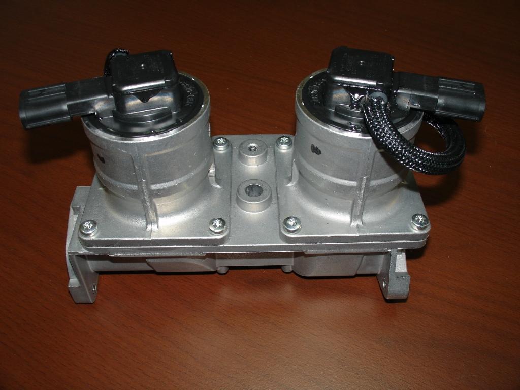

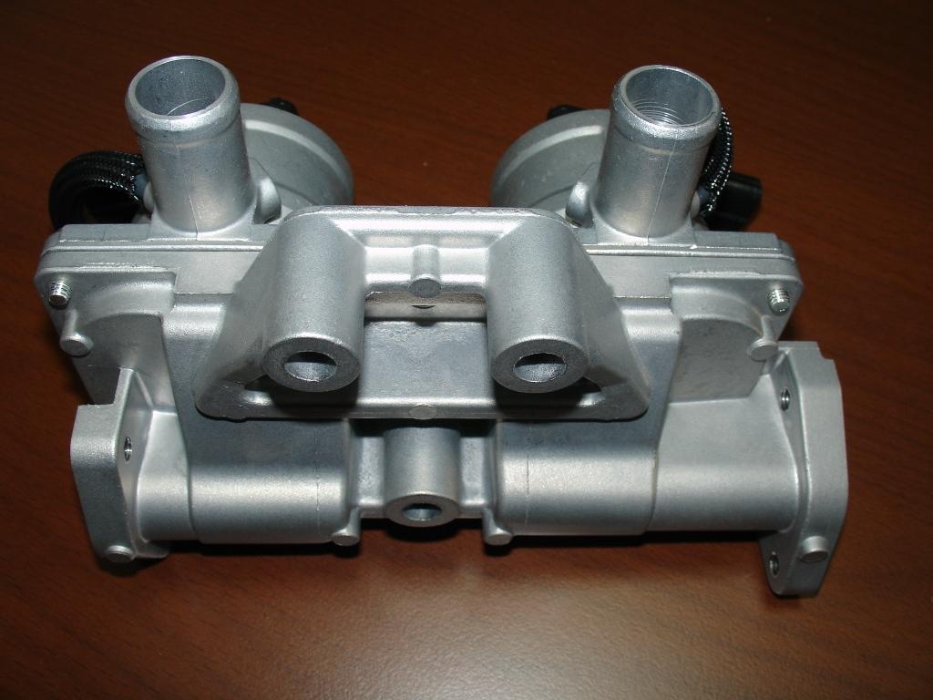

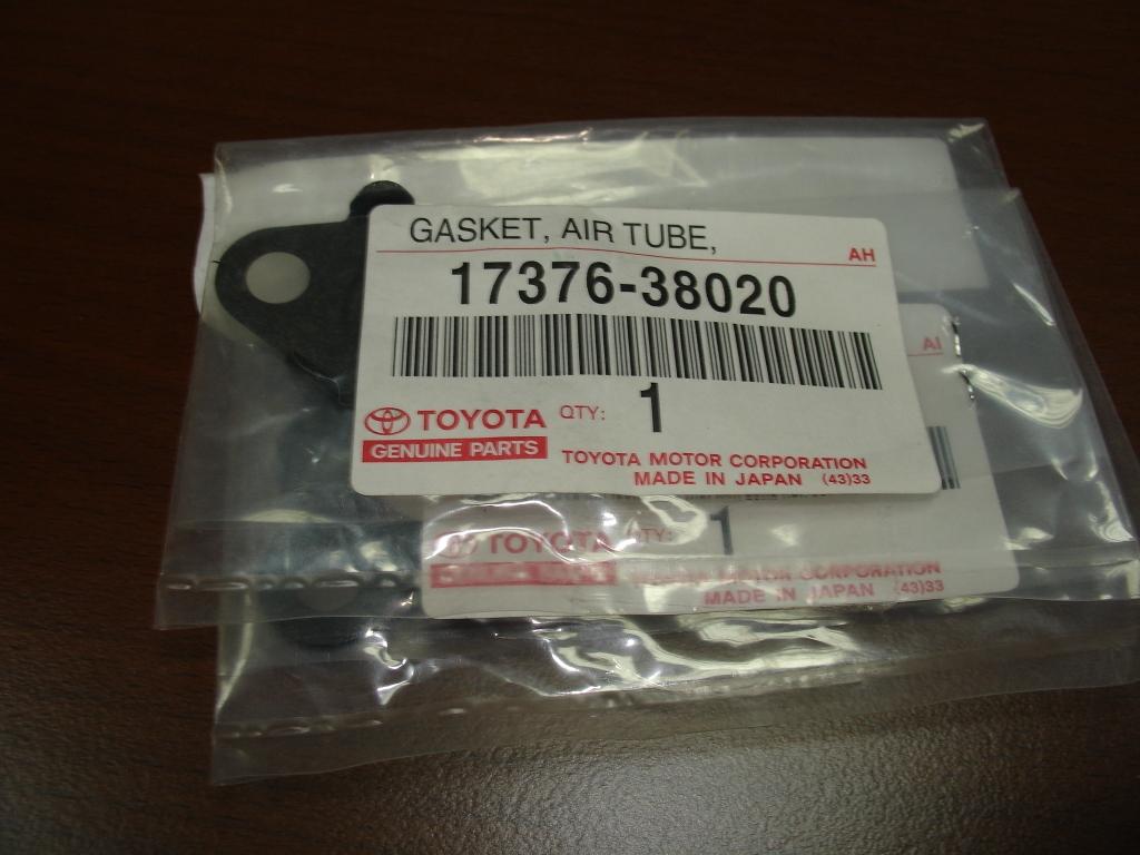

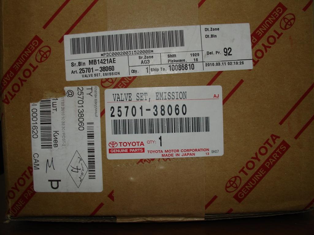

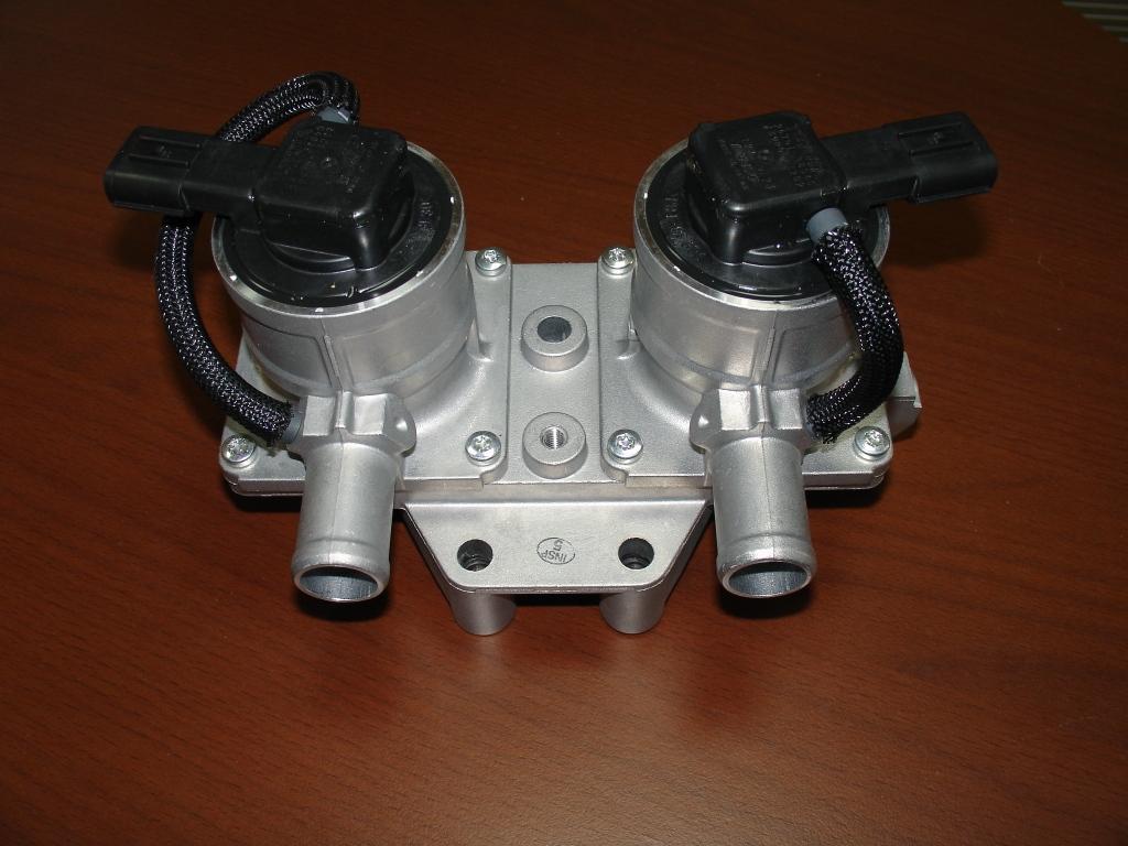

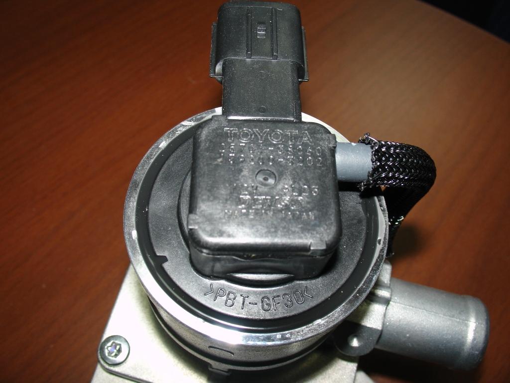

Клапана пришли. Из ОАЭ получается немного дольше, а точнее две с половиной недели.
Оказывается: производство DENSO / Япония
Также заказал и получил - прокладки. Они там по $10. Мне посоветовали при заказе клапанов.
Менять планирую не следующей неделе. На этой - нет времени. Да и хочу чтоб мастер был тотже что и чистил. Всеже у человека "рука неабита".
Также планирую почистить и "камеры" под правым подкрылком.

замечц,что денсо является посташ=щиком тойота на процентов 70 от общего объема запчастей...Igor Kiev писал(а)::D
Клапана пришли. Из ОАЭ получается немного дольше, а точнее две с половиноц недели.

Да я к чему за Денсо вспомнил.
"Голова", т.е. монитор-центр, -тоже Денсо, и "сделано в Японии", - а глюканул наглухо! :D
Что то не все на этом Денсо соответствует тойотовской философии непревзойденного качества :D
У меня уже два примера двух проблем:
1. Голова
2.Клапана
И все от Денсо :D
1. Голова
2.Клапана
И все от Денсо :D
