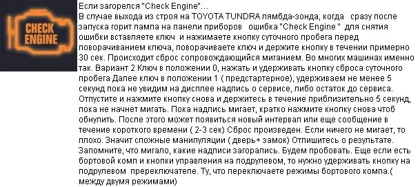

- 33570_1247_add_pic1.jpeg (74.8 КБ) 24639 просмотров

Re: CHECK ошибка 2443 и её устранение
жесть!!!!Oleg6777 писал(а):..
главное всё не забыть что как и куда нажимать :D
