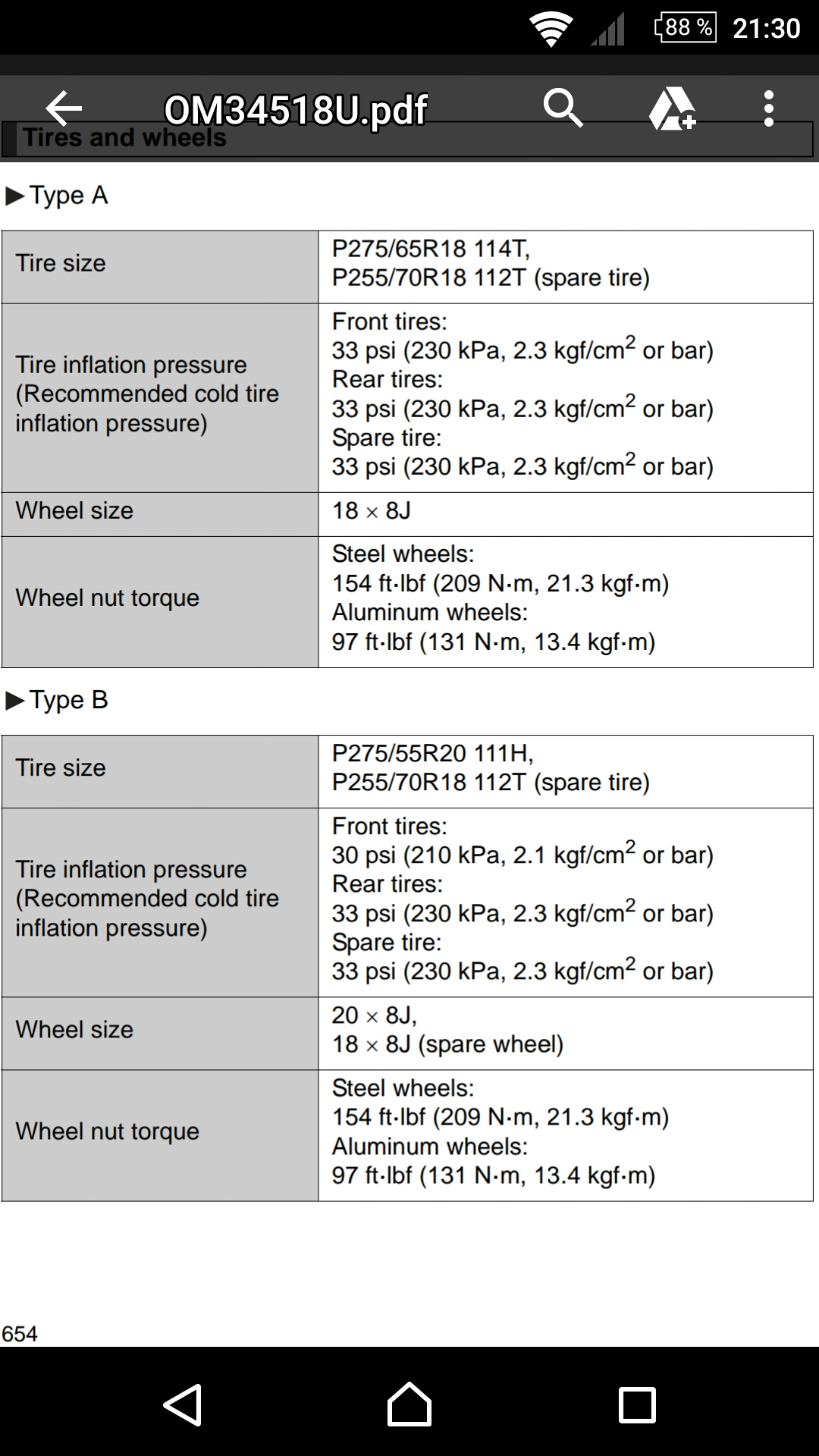

А почему 275/65R18, у меня в первозданном 275/65R20, ХОТЯ РОДНОЙ ПРОФИЛЬ 55-Й.

Да не знаю, с мануалаwallboss писал(а):А почему 275/65R18, у меня в первозданном 275/65R20, ХОТЯ РОДНОЙ ПРОФИЛЬ 55-Й.

Ну да все правильно в мануале у тебя написаноhorosho писал(а):Да не знаю, с мануалаwallboss писал(а):А почему 275/65R18, у меня в первозданном 275/65R20, ХОТЯ РОДНОЙ ПРОФИЛЬ 55-Й.

Ну дык ты спросил, почему такой размер, ъ и говорю, что с мануала) а как у тебя на 5 с половиной сантимов могут быть больше, чем заводские, но тоже первозданные (или я неправильно понимаю, что первозданные - это стоковые?))wallboss писал(а):Ну да все правильно в мануале у тебя написаноhorosho писал(а):Да не знаю, с мануалаwallboss писал(а):А почему 275/65R18, у меня в первозданном 275/65R20, ХОТЯ РОДНОЙ ПРОФИЛЬ 55-Й.

Да в мануале прописаны все модификации ёлки начиная от SR5 и до Platinum, соответственно SR5 на 18 колёсах, а Лимитед и Платинум на 20, а размер заводской-стоковый 275-55 R20. 65 профиль конечно не заводской размер, но спокойно встаёт.
