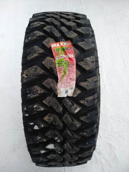

Также я крайне сильно люблю уезжать довольно таки далеко от цивилизации, где дороги, если и есть, то грунтовые или же каменистые, то встал у меня вопрос почти сразу о замене шин асфальтовых, доставшихся мне от предыдущего хозяина на колеса, устойчивые к частой езде по грунтовкам с камнями. К сожалению пересмотрев множество форумов, не смог найти конкретной информации о том смогут ли подойти шины большей размерности на мой авто. Все знают что для Тойота Секвойя 2 - го поколения с завода идут либо 18 колеса, либо колеса в 20 -м размере (275\55\R20). После того, как я изучил достаточное количество информации по этим шинам и проанализировал, что для меня важнее (высота профиля и более устойчивая шина к боковым порезам или проколам от камней, а также более агрессивная для выездов на природу, остановился на двух основных вариантах шин. Первые это выше указанные купера и вторые, более бюджетные Maxxis MT-764 Bighorn.

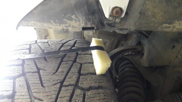

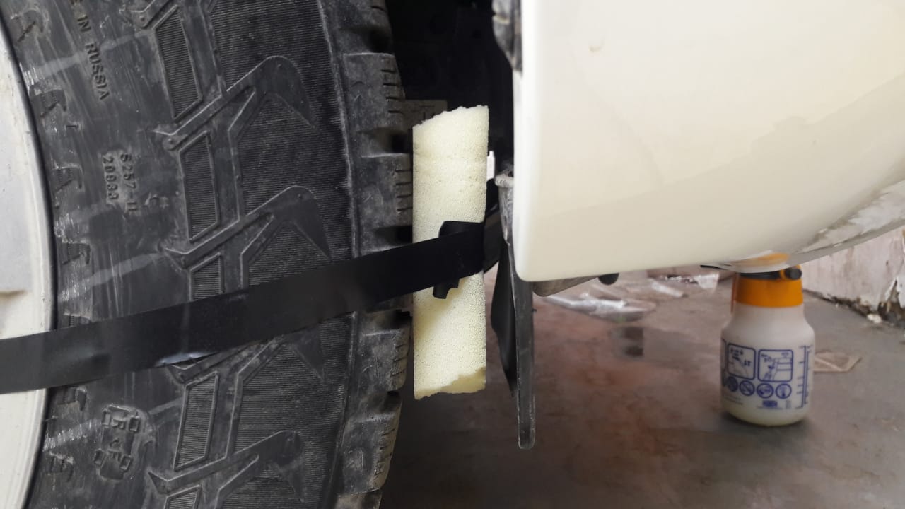

Одним словом, вся эта неопределенность побудила меня произвести некий эксперимент, пока моя машинка находилась в сервисе у ребят по оклейке бронь-пленкой кузова и бамперов, я использовал ненужный поролон, который нашел в ненужных обрезках у парней в сервисе. Итак, я нарезал его небольшими кусками размерами 3см х3см х 8см примерно. Далее нехитро прикрепил к переднему колесу в сборе с зимней шиной в стандартном размере эти кусочки поролона изолентой.
После чего я произвел замеры рулеткой от края поролона с одной стороны колеса до противоположного края закрепленного бруска поролона.

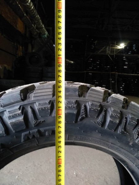

Предварительно я выяснил реальные размеры шины этих двух производителей. Надо отдать должное продавцам, они по моей просьбе сходили на склад и измерили рулеткой диаметр шины 275\65\R20 у Купера и Максиса и, дополнительно, по моей просьбе был замерен размер максиса в размере 275\60\R20. Получив данные результаты, я узнал, что шины Купер СТТ ПРО в размере 275\65\R20 имеют реальный диаметр 862 мм при фактической ширине протектора 270 мм. А шины Максис, при этом же размере - 860 мм при ширине шины 260 мм.
Максис размерностью 275\60\R20 имеет по факту размер 820 мм, при ширине профиля 260 мм.
В итоге бруски, как вы уже поняли я изготовил и закрепил по 3 см с каждой из сторон шины, чтобы как раз и получить максимально близкий к фактическому "виртуальный" размер шины МТ купер СТТ ПРО или же МАКСИС Бигхорн 764.

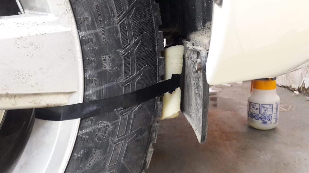

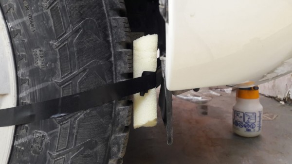

Этап эксперимента 1. Брызговик переднего крыла и брызговик переднего локера по-заводскому прикручены на место.
В общем, после того как я прикрутил поролоновые бруски к наружной стороне шины переднего колеса (со стороны наружного края крыла), я запустил мотор и стал выворачивать руль и передние колеса соответственно в несколько положений и фиксировать степень приближения брусков: с одной стороны к заднему брызговику арки переднего колеса и к переднему локеру и прикрученному внизу переднему брызговику. В этот же момент я фиксировал на какое расстояние приближается шина к раме. Все это попытался запечатлеть на фото. После я переставил бруски максимально близко к внутреннему краю шины (со стороны рамы) и повторил процедуру с поэтапным выворачиванием колес, то влево, то вправо.
Этап эксперимента 2. Брызговик переднего крыла и брызговик переднего локера демонтированы (откручены).
Тут стоит добавить, что я проделал в точности те же самые процедуры с кубиками поролона, как при первом эксперименте.
Теперь о главном: Результаты "Виртуальной примерки" внедорожных шин 275\65\R20 на Тойота Секвойя на нештатные диски (точно не помню, но мне кажется, что вылет у них +40, позже посмотрю, дополню)
При первом эксперименте Виртуальные мт-шные шины в указанном не штатном размере будут или почти будут задевать и передний брызговик, закрепленный на локере и задний брызговик, установленный на крыле. При полностью выкрученных колесах и влево и вправо, раму потенциально и арки крыла такая шина задевать не должна.
Второй эксперимент показал, что если демонтировать оба брызговика (или задний брызговик как то подрезать или же погреть феном или заменить на тонкий спортивный, как на раллийных авто )), то предполагаю, что установленные большие, взамен штатных 275\55\R20, шины на Тойота Секвойя-2010 года Cooper DISCOVERER STT PRO 275\65\R20 или Maxxis MT-764 Bighorn 275\65\R20 не будут задевать ни крыло в том, месте, где был установлен задний брызговик, ни раму, ни локер впереди, хотя и колесо при вывернутом влево до среднего положении руле будет довольно близко расположено к плоскости локера. Крайний, как я понял, если очень нужно, то тоже как-то греют феном.
