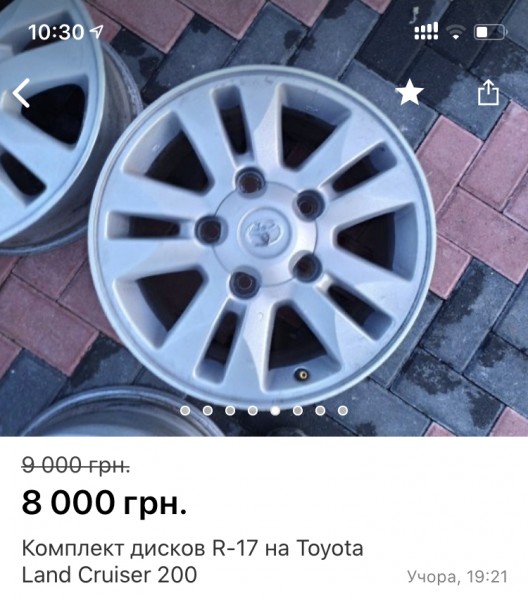

Хочу услышать ваши мнения на счёт дисков и шин 285/65/17 и диски похожие на наши 20-е. Кто то 17 диски эксплуатирует? Наши тормоза влезут?

Надо мерить. Но думаю с тормозами будет беда, не влезут.
Знаю что по мануалу минимальный размер дисков для наших суппортов это 18.
Так что очень большие сомнения что влезут диски на 17.
А что на 17-е то потянуло ??????

Диски с Тойота 200-ки. Там тормоза разве меньше наших?
Езжу на 18 радиусе 265/70. На 20-е переходить не хочу, но 285 ширина смотрится лучше и тормозить будет наверное лучше. Вообще второй комплект дисков будет!

Не хочу повторятся. Константин уже писал в теме про тормоза что диски на 200-м меньше чем наши.
Дальше смотри сам.
Окончательный и безоговорочный ответ думаю можно получить примеркой, но практически уверен что не подойдут.
Влезут или нет, не знаю. По идее не должны
