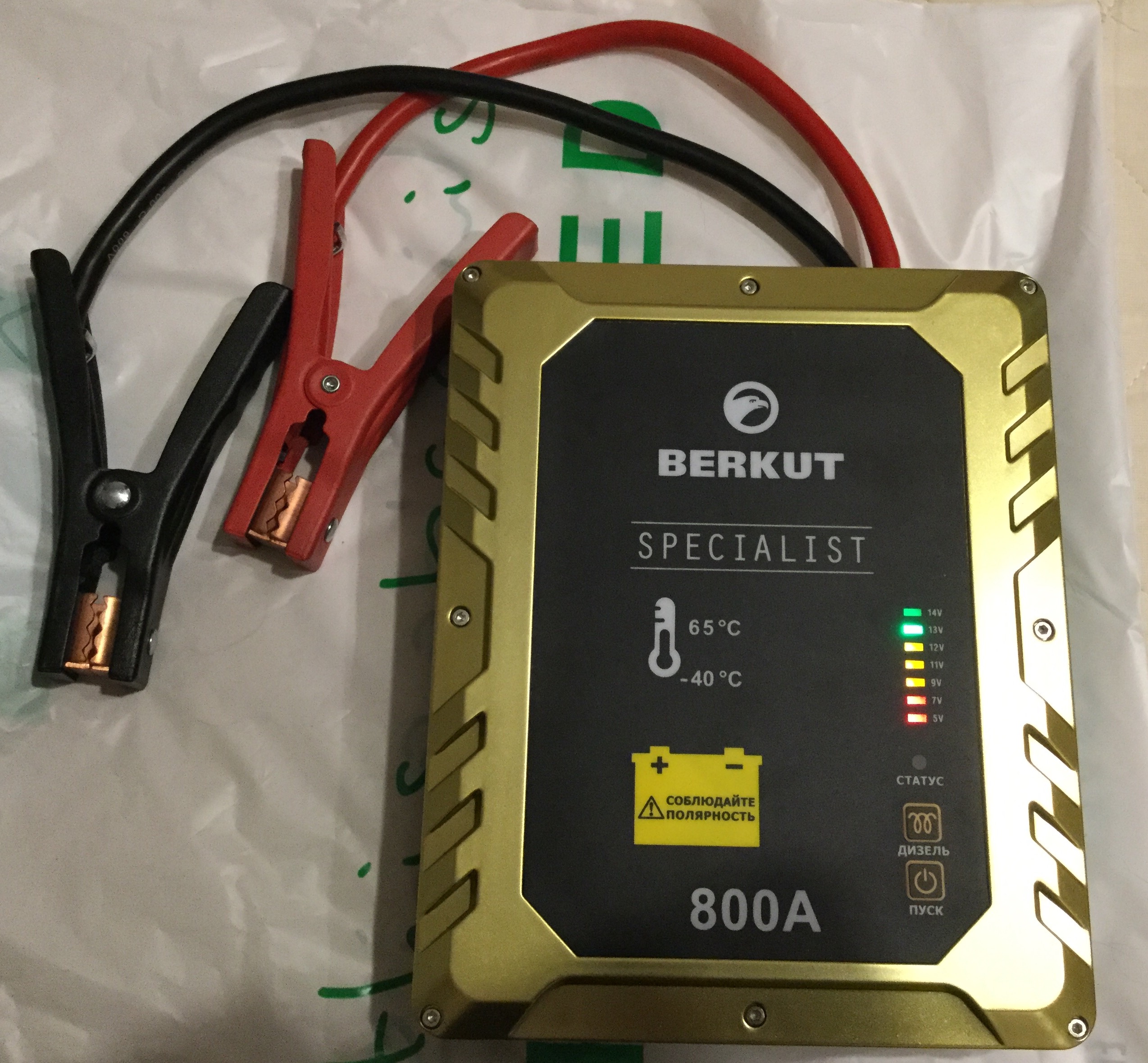

За 1,5 года владения авто, аккумулятор два раза разряжался и в самый неподходящий момент. Кстати, если АКПП поставить в "N", то через пару часов аккумулятор разряжается (1 поколение, рестайлинг).
Прикупили себе, конденсаторное пуско-зарядное устройство (на ионисторах), даже если напряжение на аккумуляторной батарее будет чуть больше 5В, то пусковое устройство зарядится от этого аккумулятора и без проблем заведёт авто.
Такой аккумулятор стоит с момента покупки авто.
Пусковое-зарядное конденсаторное устройство.
Тойота Секвойя 2005 года, комплектация Лимитед, пробег 302 500 км.

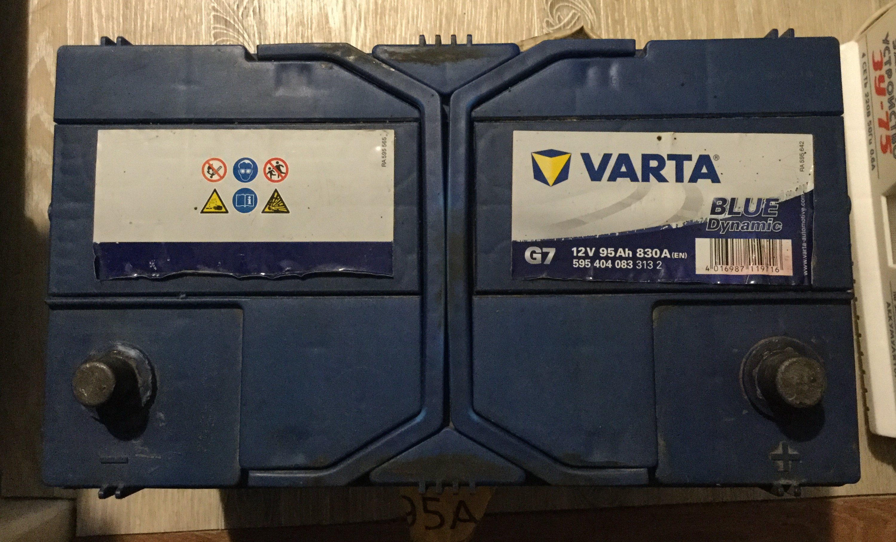

Сообщение kostiksimb » 20 дек 2017 14:07
Кстати а какой макс можно акк поставить чтобы гену не угробить и чтоб заряжался?
С машиной был 95, но на некоторых сайтах по подбору чуть ли не 120 вылезает

Re: Аккумулятор на Секвойю
Сообщение Мозголом » 20 дек 2017 21:38
kostiksimb писал(а):Кстати а какой макс можно акк поставить чтобы гену не угробить и чтоб заряжался?
Рекомендуемый тип: 105D31L-MF, 105D31L, 80D26L
105 - это отношение между емкостью и работой стартера.
D - соотношение ширины/высоты (170*200)
31 - длина батареи в см. (Округленая)
L - полярность (минус слева)
MF - тип. (Обслуживаемая/необсл. допускается установка любого из вариантов.
