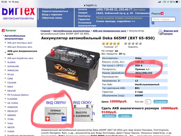

нормальная полярность, обратная, как и у насwallboss писал(а):Полярность у него не удобная.kostiksimb писал(а):AGM акк DEKA 100Ah/850 себе такой взял

Да что ж ты такой упрямый
У того на который ты даёшь ссылку прямая полярностью-неудобная.

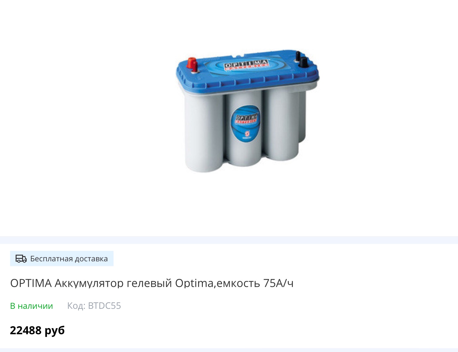

Валер, а это же синяя серия, тяговая, а не стартерная. Обычно для домов на колесах идет. Т.е. туда, где большой пусковой ток не требуется.

Привет Юра.Yetti писал(а):Валер, а это же синяя серия, тяговая, а не стартерная. Обычно для домов на колесах идет. Т.е. туда, где большой пусковой ток не требуется.
Нет, у тебя не верная информация.
Это морская серия с улучшенной герметичностью от влаги.
Вот почитай описание ЖЕЛТЫХ и СИНИХ
OPTIMA YELLOWTOP
OPTIMA BLUETOP
А вот КРАСНАЯ серия считается чисто стартерной.
OPTIMA REDTOP
Но КРАСНЫЕ на нашем рынке почему то представлены только емкостью 50 Ач.
Я честно говоря, если честно, не вижу особого смысла в их применении.
Стартерно-тяговые характеристики ЖЕЛТЫХ и СИНИХ мне видятся более универсальными и предпочтительными.
И ток пусковой большой 950А и плотность заряда большая, для длительной нагрузки самое то.
А дополнительные клеммы СИНЕЙ серии позволят легко организовать раздельное питание с отключением не основных потребителей при необходимости.
